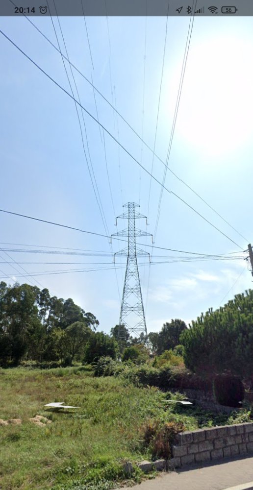

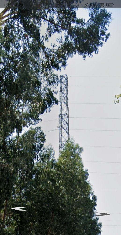

Bom dia a todos,
Gostaria de saber se alguém me sabe esclarecer se o poste de alta tensão cuja foto envio em anexo é de alta OU muito alta tensão. A ser de muito alta, alguém sabe indicar como saber o valor de emissão de ondas electromagnéticas?
Queria saber até que ponto um apartamento à distância de cerca de 60 metros deste poste pode ser uma compra pouco segura.
Muito obrigada desde já,
Nádia

Se a preocupação se prende com a radiação electromagnetica emitida pelas linhas, seria mais pertinente saber se as ditas linhas passam sobre o local e a que distancia estão nesse ponto...
Sem querer dar-lhe uma dose aborrecida de "cultura geral", é também relevante saber em que andar se encontra o apartamento relativamente ao telhado, se o prédio é antigo ou recente...

As linhas deste poste passam paralelas ao prédio, no entanto, a, pelo menos 60 metros. Já o andar em si é um rés do chão, e o prédio é baixinho, com três pisos. O prédio é de 2004. Tenho alguma preocupação sobre se devo ou não adquirir este apartamento, porque já ouvi conselhos díspares (tanto de leigos como de especialistas em eletrotécnica).

Pela foto (e quantidade de isoladores), parece-me um nível de tensão superior a 110 kV, logo será MAT.
No que diz respeito ao efeito CEM, pela proximidade das linhas de AT e MAT, sugiro que leia estes dois documentos:
https://www.e-redes.pt/sites/eredes/fil ... CEMEBF.pdf
https://www.ren.pt/files/2014-11/2014-1 ... $pt$$1.pdf
E ainda a portaria que regulamenta os niveis de CEM:
https://files.dre.pt/1s/2004/11/275b00/68346838.pdf
Para 50 Hz:
E<= 5kV/m
B<= 100uT
E o documento anexo de P&R que o esclarecerá com certeza.
Pelo que li a distancia minima seria de 6 metros. Além do mais a REN indica que garante distancias superiores a 30% do regulamentar.
