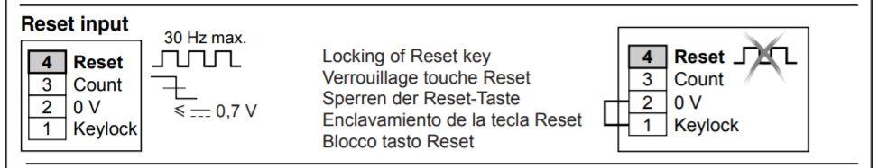

Estou a tentar utilizar um counter da Schneider, modelo XBK-T81030U33E, mas estou a ter um problema.
O counter tem 4 portas, 1-keylock, 2-0v, 3- count, 4-reset.
Tem um botão na parte do display que ao clicar faz reset ao counter, mas nos estamos a usar para fazer reset pela porta 4-reset, só que já liguei da maneira correta e não está fazer reset. Para fazer a simulação estamos a usar 2 contatores, um que liga á porta 3-count e um a porta 4-reset. O 3-count está a funcionar corretamente mas o 4-reset não.
Alguém pode ter ideia do que está errado?

pedrogonzaga23 Escreveu: 02 set 2021, 16:27 (...) só que já liguei da maneira correta e não está fazer reset. (...)
O que quer dizer isto?
O esquema de ligação é este,
Não se pode ligar 0V ao "keylock". Ele vai fazer reset na descida (a descida é considerada quando o sinal desce abaixo de 0,7V). A frequência máxima do sinal de reset é 30Hz.

Está ligado assim, e mesmo sem ter 0v ligado com keylock, continua a não dar para reset pelo 4-reset.
Tem dois contatos para simular o sinal, o 3-count funciona, mas o 4-reset não.
Deixo um desenho de como está ligado.

Como é feito o flaco descendente? Pode ser nessa passagem que há algum problema.
