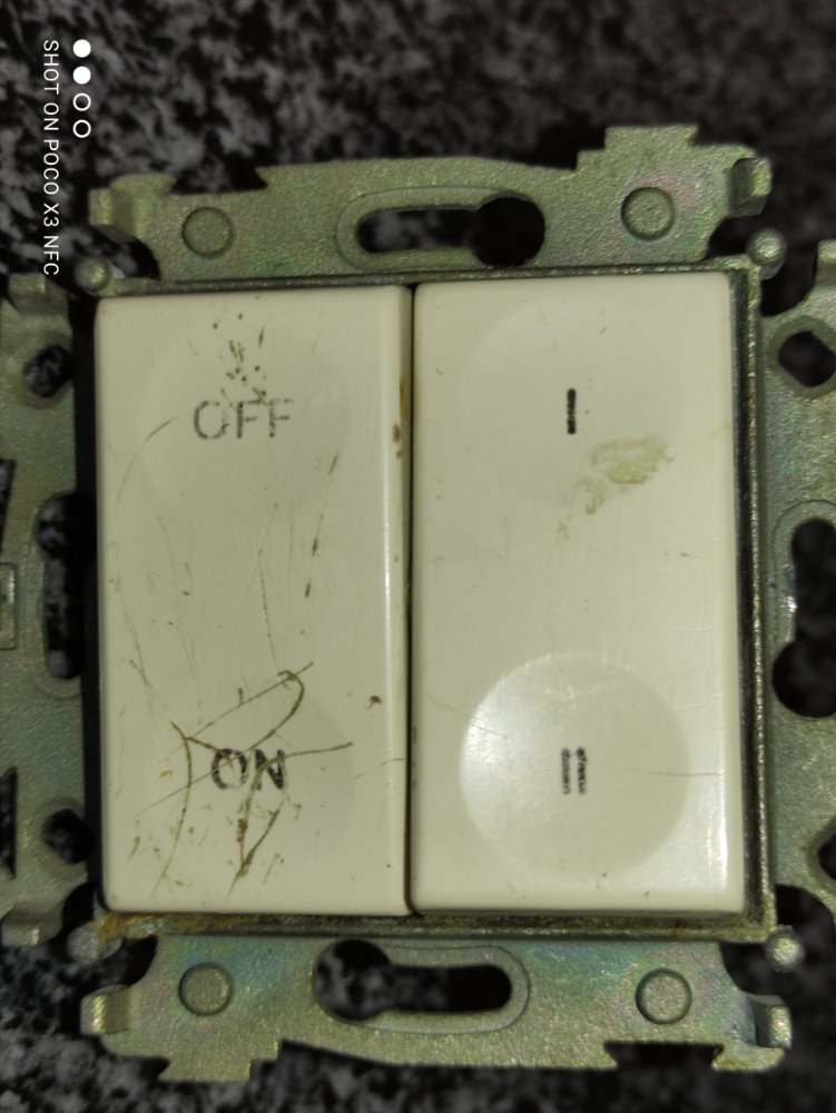

COMUTADOR com botão 2 VELOCIDADES e outro botão com ON/OFF
Agradeço ajuda para me explicarem como se faz a ligação do comutador em assunto.
Trata-se do comutador de um extractor de fumos de cozinha, modelo ck-60 f, da marca S&P.
O extractor não tem fio terra, mas tem dois fios positivos e um outro negativo.
link para verem uma imagem do comutador:
http://www.solerpalau.pt/product.jsp?PR ... EGORYID=12
Desde já obrigado.

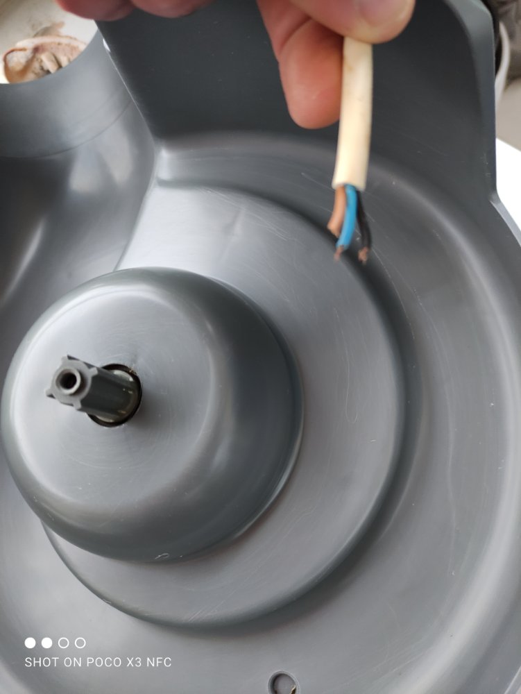

Re: COMUTADOR com botão 2 VELOCIDADES e outro botão com ON/OFF
bom dia,
preciso de uma ajuda, tenho uma ventax ck-60 que liguei aqui em casa, a qual vou explicar como fiz :
da ventax tenho tres fios a sair que são:
neutro Azul
Preto que eu penso de que seja a velocidade
castanho que eu penso de que seja a segunda velocidade
o que eu fiz foi:
liguei o Azul direto ao neutro da ventax
o castanho (fase) ao comutador
do comutador tenho a sair dois fios:
um azul que liguei ao preto da ventax
um castanho que liguei ao preto da ventax
o que acho muito estranho pois só tenho uma velocidade o que estou a fazer mal???
uma ajuda plese.
boa tarde,
expliquei mal.
tenho o fio azul que sai do comutador ligado ao preto da ventax
e o preto do comutador ligado ao preto da ventax
assim é que esta bem.
mas assim como está ligado só tenho uma velocidade
expliquei mal.

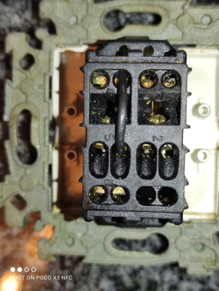

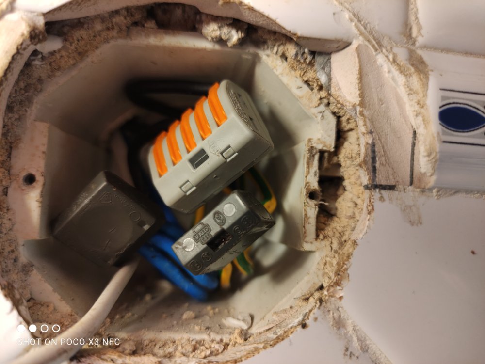

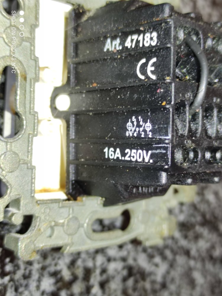

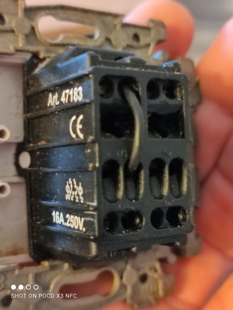

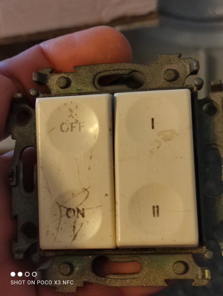

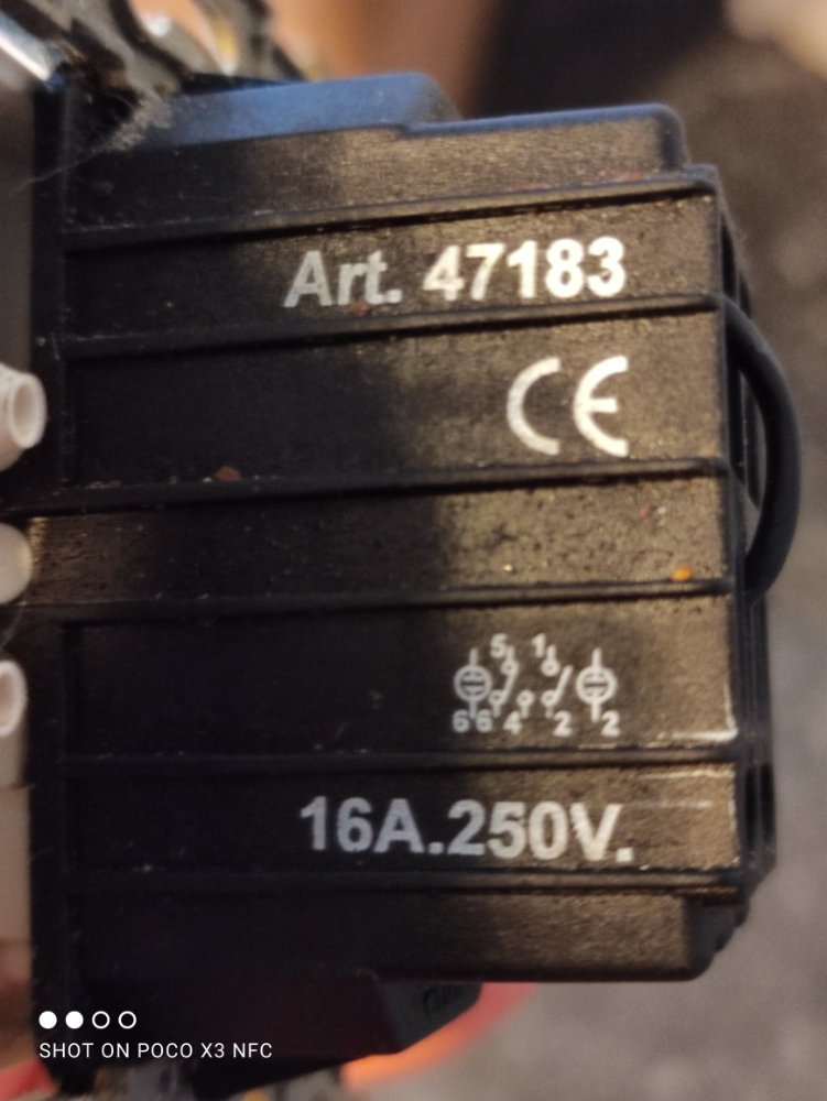

Olá tenho que ligar exaustor S&P ck60 a interruptor com ON OFF e velocidade 1 e 2.
Tenho duvidas onde ligar os fios, quais as cores e em que zona? Percebi que tem um esquema mas tenho algum receio de estar a fazer mal.
Desinstalei para limpar mas agora fiquei tramado, e como sempre tivemos só uma velocidade estava na ideia de perceber se realmente funciona a 2 velocidades como anunciam.
Obrigado pela ajuda.
- Mensagens: 21
- Registado: 14 dez 2020, 20:47
- Localização: Maceira TVD
Boas, o az de exaustor liga no neutro da caixa,tem é que trocar o ligador por um de patilha como o de fase porque o az é fio flexível e o ligador neutro é para fio rígido. No comutador tem que ir buscar fase ao ligador de fase e ligar no 1. Depois faz um shunt do 2 para o 5 que julgo ser o comum da tecla de velocidade. O ct ( velocidade lenta) e o pt (velocidade rápida) do exaustor liga um no 4 e outro no 6.
