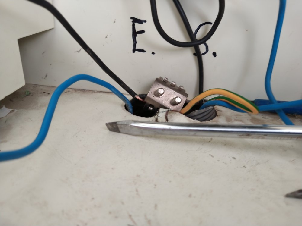

Hoje fui chamado para resolver um problema num prédio que estava com o quadro dos serviços comuns sem energia tendo a EDP já estado no local e desativado o mesmo.
Esta situação de "roubar" eletricidade podia ter custado a vida de alguém e felizmente apenas correram danos nas instalações de cada fracção tendo queimado cabos e aparelhos de telecomunicações e pouco mais... Mas podia ter sido bem pior.
Após analisar o quadro dos serviços comuns dei com uns sacos de plástico envoltos nas tubagens que me chamaram a atenção por serem tão recentes num prédio já com quase 40 anos... Aquando da construção do prédio ainda não havia pingo doce nem Minipreço... Após remover os sacos dou com o rato que alguém se lembrou de "roubar" eletricidade....
Mas quem o fez esqueceu se que o quadro não e de plástico mas sim metálico deixando a porcaria da braçadeira metálica encostada ao quadro.... Ai ai....
Chamo a particular atenção para quem ler este texto que quando pensarem em fazer algo deste gênero não pensem em não ser apanhado mas sim na segurança de pessoas e bens... E da própria instalação como e lógico...
Mais um rato

Não diria um rato, mas uma bomba relógio...
Enfim ainda bem que ninguém se magoou. Infelizmente cada vez deverá haver mais situações destas em que pessoas querem poupar e vão "roubar" eletricidade... O maior problema é como nestes casos que colocam em perigo pessoas e bens.
Cumps!
