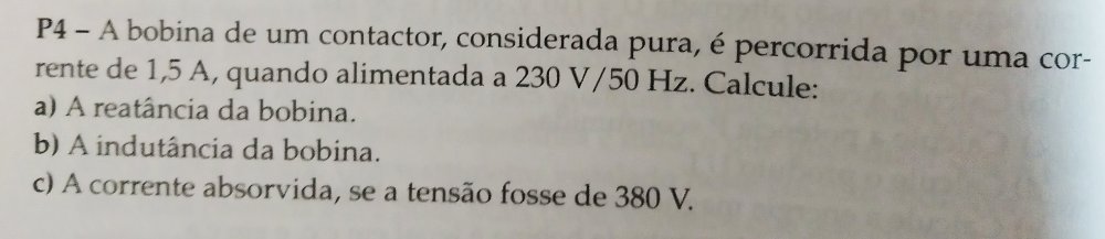

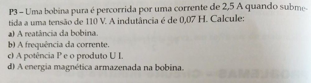

Alguém me pode ajudar a resolver isto?

Qual é a dúvida exactamente? Pode começar por aplicar a Lei de Ohm.

Como consegue chegar a frequência do circuito? No primeiro exemplo
Como sabe a indutância ? No segundo exemplo

A duvida é a mesma.
Se pesquisar "reactância indutiva", por exemplo no google, vai encontrar a fórmula necessária para realizar ambos os cálculos.

Obrigado Pedro eu tive a ver o documento mas mesmo assim ,eu
não consigo chegar a frequência no primeiro nem a indutância no segundo!!!!!Para aplicar a formula da Reactância indutiva necessito desses valores.

No primeiro caso, sabe-se que a reactância indutiva é a velocidade angular multiplicada pela indutância. A velocidade angular, por sua vez, é o produto da frequência por 2 x pi.
Sendo assim, a frequência, sabendo a indutância e a reactância é:
f = X / (2 x pi x L)
A reactância neste caso é X = V / I = 110 / 2,5 = 44 Ohm.
Substituindo, vem:
f = 44 / (2 x pi x 0,07) = 100 Hz
No segundo caso, usa-se a mesma fórmula, mas é dada a frequência e pede-se a indutância, portanto resolve-se a fórmula da reactância em ordem a L, isto é:
L = X / (2 x pi x f)
A reactância é de 153 Ohm e a indutância é de 0,488 H.

Luis muito bom tirou-me todas as duvidas MUITO OBRIGADO
Pensei que não podíamos tratar a resistência da reactância Xl como uma resistência pura .

Não percebi o comentário. Não há resistência neste caso porque, como é dito nos enunciados do problemas, são "bobinas puras".

A minha duvida era se podia aplicar a Lei de Ohm a reactância, sim eu sei um circuito puro não tem resistências ,se tivesse resistências já estávamos a falar de impedâncias mas isso são outras conversas.
