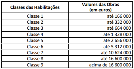

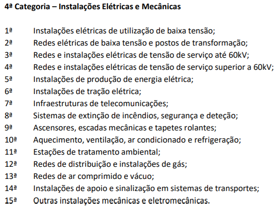

Não percebo as dúvidas. A classe de um alvará tem a ver com o valor das obras que podem ser executadas:
Se o que queria dizer era categoria em vez de classe, as instalações eléctricas "encaixam-se" nas 15 sub-categorias da 4ª categoria.
PS: já agora, a lei que pergunta é Lei n.º 41/2015.

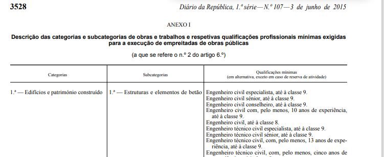

land
Mensagens: 50
Registado: 15 set 2016, 16:20
Enviou: 11 vezes
Re: IMPIC
Mensagem por land »
Bom dia
desde já Agradeço a resposta.
contudo estive a ler o Dl 41 /2015, e julgo que as categorias e subcategorias que se refere e os respetivos quadros aplicam se em obras publicas. não para o alvará de obras particulares. Concordo que ate deveriam ser as mesmas, mas gostava de ler isso em Lei.
Os requerimentos do IMPiC para obras Particulares, apenas pede para mencionar uma classe.
Obrigado .
Ps : Não estou aqui contra ninguém ou a criticar a" lei" , gosto de ter tudo em dia e direitinho, mas gosto de perceber o porque das coisas. S,e nos é exigido algo, que seja algo que nos ligue a atividade ou que seja para apoiar a nossa profissão em algo concreto.
dl 41 -2015.JPG (45.53 KiB) Visto 5805 vezes

Se é assim, a resposta já foi dada no outro post.
Tem que ver o valor máximo das obras que executa (ou está a pensar em executar) e escolher a classe em função disso.
