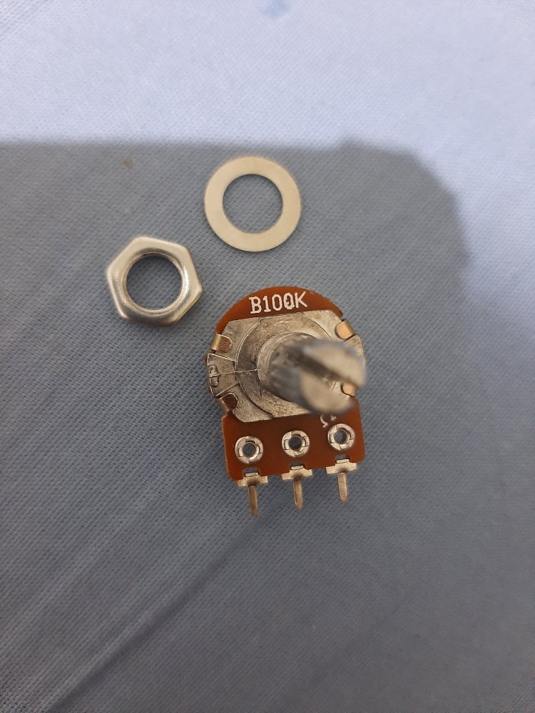

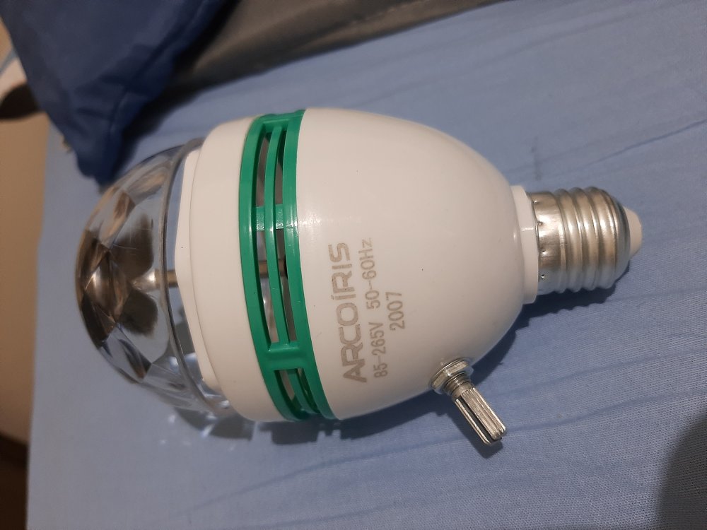

Bom dia Pessoal,
Comprei alguns potenciometros B 100k e instalei em uma lampada LED giratória, ela girava com muita velocidade e agora posso controlar isso e até parar este giro, mas com muita dificuldade no controle, é um motorzinho, pois o potenciomentro me dá apenas 1milímetro de área para controlar, preciso ficar alguns minutos tentando encontrar a velocidade desejada, pois o espaço para controlar é muito curto e nao consigo parar no ponto exacto, quaquer movimento no potenciometro ele vai logo a parar o motorzinho. ou seja, 99% do potenciomentro indica o motor parado e apenas 1% controla a velocidade. Porque isso acontece? errei na compra do potenciomentro? Qual modelo me daria um controle maior do motorzinho desta lâmpada?
Como sei qual potenciomentro escolher para ter um maior controle dos aparelhos? Exite uma tabela?
Fico muito agradecido por qualquer ajuda, muito obrigado! Abraços

A unidade de medida da resistência eléctrica é o Ohm. São utilizados os múltiplos e sub-multiplos desta unidade para consensão os números, assim:
100 000 Ohm é representado como 100 kOhm
assim como, 1 000 000 Ohm é respresentado como 1 MOhm.
Se tem uma resistência de 1k (Ohm), quer dizer que tem uma resistência de 1000 Ohm. Se quer uma resistência 10 vezes menor, quer dizer que precisa de uma resistência de 100 Ohm.
Como o nelmindo referiu no post, por vezes o Ohm (que é representado pela letra grega Omega maiúsculo), também é representado pela letra "R". Então, pode ser que encontre essa resistência (ou potenciómetro), identificado como 100R.
