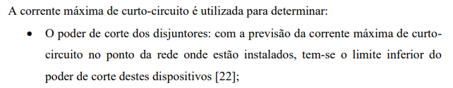

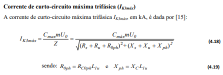

Encontrei este documento que achei bastante interessante e tem a resposta a essa e a outras perguntas.
Boas leituras.
Boas leituras.

Não sei onde me expliquei mal no post anterior, mas respondendo à sua:
Também é indicado para que serve a corrente de curto-circuito mínima, mas não vou continuar a postar imagens, uma vez que já indiquei qual é a fonte e quem quiser pode ir lá consultar.
Imagino que o colega "Faiante" poderá dizer que foi responsável por centenas de projectos ao longo da sua carreira profissional e utilizou sempre a fórmula indicada, no entanto lamento informar que esteve errado durante este tempo todo e que colocou em risto todas essas instalações, pessoas e animais que possam estar em contacto com ela.
Esta parte do seu post está errada:Faiante Escreveu: 06 out 2020, 23:42 (...)
verificar no post por mim colocado, onde me enganei.
Não é a Icc mínima que se calcula, mas sim a Icc máxima. Se tivesse confirmado a informação postada, por exemplo com o texto que eu indiquei, tinha chegado à conclusão que a fórmula correcta é: Também é indicado para que é utilizada a fórmula:Faiante Escreveu: 05 out 2020, 22:42 (...)
Para o caso de querer calcular a corrente de curto-circuito a que deve obedecer um disjuntor, deverá tal como foi informado em posts anteriores
pelo colega "luisilva78" a impedância do circuito, depois calcular a Icc mínima nesse ponto.
Para efeito, deve aplicar a fórmula abaixo.
Icc mínimo = 0,95 x U / 1.5 x (R 20 graus fase + R 20 graus de neutro)
Icc=0,95*U/1.5 ((Lf*(resistividadef)+(Ln*(resistividaden/Secçãon))
Onde:
U - tensão dependendo da tensão de alimentação em que 230 Volts será em circuitos monofásicos e 400 Volts em circuitos trifásicos;
Lf - Comprimento fases
Resistividadef - resistividade dos condutores de fase
Secçãof - Secção dos condutores de fase
Ln - Comprimento neutro
Resistividaden - resistividade dos condutores de neutro
Secção n - Secção dos condutores de neutro, sempre que este condutor não for igual a metade da secção fase
Re: Corrente de curto circuito
A questão do elfo106 era para saber como se chega ao poder de corte de um dusjuntor e sim é pelo Icc máximo. Ou seja o poder de corte tem de ser superior ao Icc máximo.
Na prática tens os de 3kA 6kA 10kA etc, por exemplo se tiveres uma habitação mesmo ao lado do PT por exemplo provavelmente vais ter um PdC de 10kA se tiveres mais afastado podes conseguir 6kA ou 3kA.
Se pegares no disjuntor de 3kA e instalares num local com um Icc máximo de 7500A o disjuntor vai ficar preto destruído no momento da atuação, já vi isto ao vivo.
Antes e do que ouvi muitos projetistas usavam 3kA para habitação e 6kA 10kA para industria, o que na realidade pode não cumprir as regras.
Agora até bipolares em habitação já vi...
