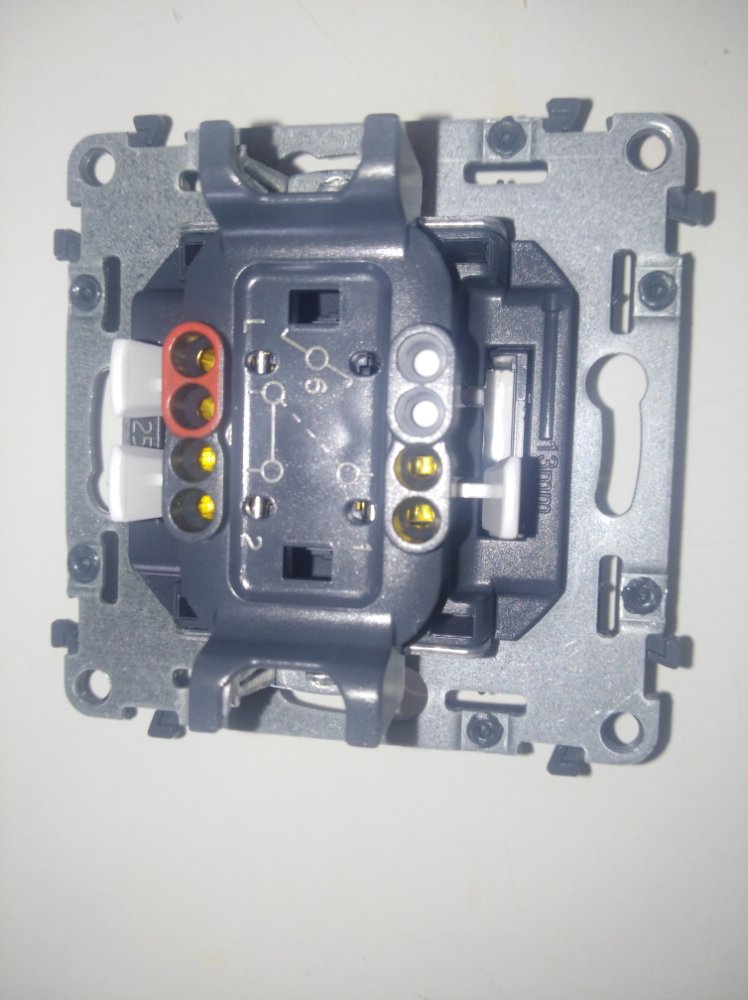

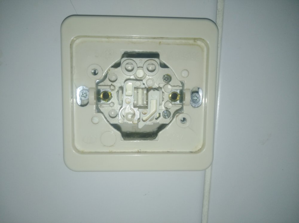

A questão aqui é, eu tinha uma peça meia partida no interruptor da cozinha para ligar a luz e então desmontei o.
O formato dele penso que se chama de escada, pois para cima ligava e baixo desligava.
Ao desmontar reparei que só tinha 2 fios e são os 2 pretos e tavam os 2 ligados.

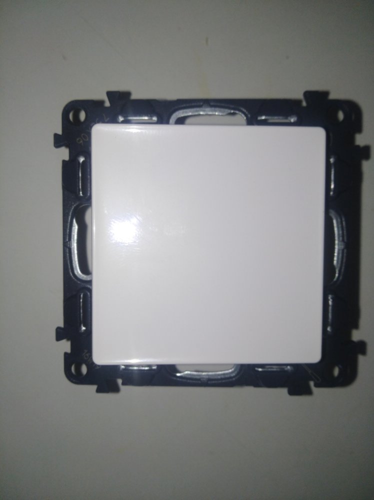

Tenho um novo aqui da legrand valena life mas não sei como ligar pois não sei se é normal até ter os 2 fios pretos?
Deixo aqui a foto do que está e do da legrand a ver se me conseguem ajudar :/

boas. o antigo é um interruptor funciona com 2 fios nesse caso pretos, o novo que comprou é um escada e funciona com 3 fios, mas serve para o que quer, basta ligar um fio preto no L esse que esta marcado a vermelho, num dos furos, e o outro preto liga no 1 ou 2. o preto que liga no L convem ser a fase se tiver um busca polos sabe qual deles é o que acender é esse que liga no L cump

Está correto!
