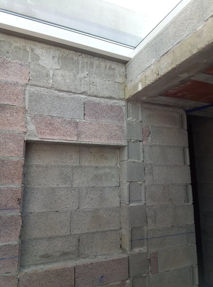

Bom dia camaradas de luta,
Sei que este tema está sempre a ser levantado, mas tenho mesmo duvida nesta situação, então, tenho uma obra, onde no wc, mesmo por cima do chuveiro tenho uma cobertura em alumínio como se pode ver na imagem em anexo, tenho uma altura de pelo menos 3 mt, tenho que fazer a ligação equipotencial? a mesma tem que ir directamente ao quadro ou posso ligar no fio terra da iluminação? obrigado pela ajuda

boas. se ter de fazer a ligação deve sair duma tomada e nunca da iluminação, julgo que nesse caso para essa altura e desde que não fique no volume da banheira ou chuveiro não necessite. mas convem ouvir opiniões cump
