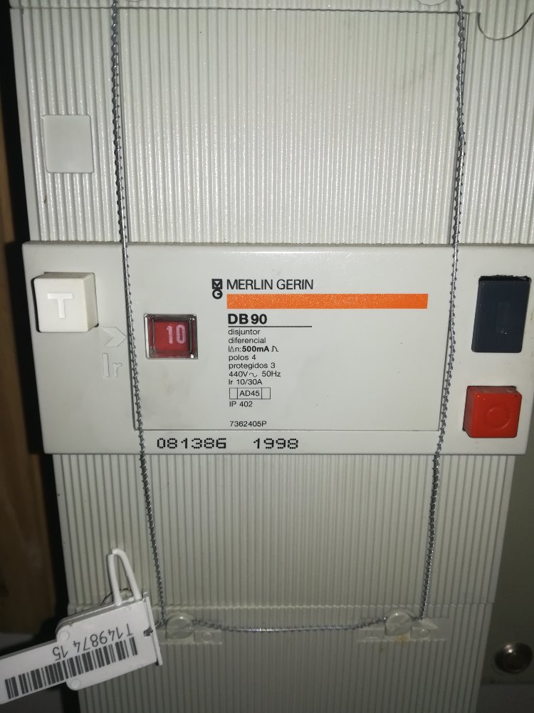

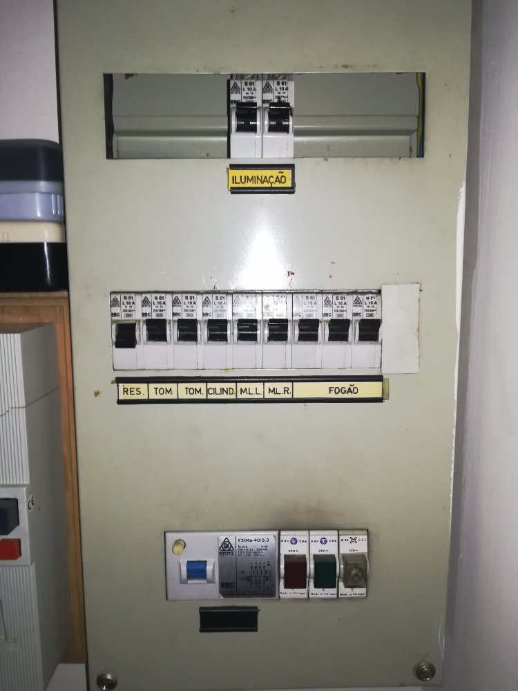

Tenho um quadro elétrico trifásico e uma potência contratada na edp de 6.9kv. No entanto não consigo ter mais que um eletrodoméstico ligado ao mesmo tempo que dispara o diferencial da edp, principalmente na cozinha. Basta ter por exemplo o forno ligado e ligar a placa que o diferencial dispara ligo, ou o cilindro e a máquina de café por exemplo.
A minha dúvida é se não estará tudo mal distribuido no quadro, estando a sobrecarregar as fases devido a um mau dimensionamento, deixo aqui umas imagens para me poderem ajudar pf.

No. Dcp ou limitador de potencia da edp marca 10A.
Se tem contrato de 6.9KVA confirme na sua fatura e contacte a edp pois o limitador marca 10A.
Logo o seu consumo nunca poderá ser superior a 10A e é essa a razao para quando liga o forno esse equipamento cortar acima dos 10A.

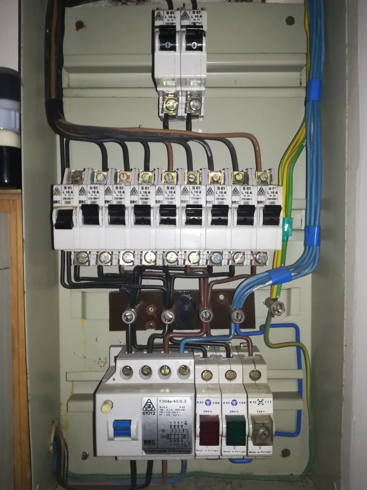

Pelo que percebo do quadro, eu acho que já está tudo em monofasico não? À excepção do fogão que é o unico que tem 3 fases e vai uma a cada uma das do diferencial.lcmmonteiro Escreveu: 29 mar 2020, 17:53 No. Dcp ou limitador de potencia da edp marca 10A.

Repare no dcp que tem e trifasico.Montenegr0 Escreveu: 29 mar 2020, 18:00Pelo que percebo do quadro, eu acho que já está tudo em monofasico não? À excepção do fogão que é o unico que tem 3 fases e vai uma a cada uma das do diferencial.lcmmonteiro Escreveu: 29 mar 2020, 17:53 No. Dcp ou limitador de potencia da edp marca 10A.
Edit.
Tem 10A por fase logo devera mudar para monofasico e alterar o. Quadro caso nao tenha nenhum equipamento trifasico.
Se tiver equipamento trifásico devera aumentar para pelo menos 15 ou 20 A por fase sujeito a analise a instalacao e aos equipamentos a usar.
Repare no equipamento como corte geral e trifasico.
A distribuição sim sao 3 fases distribuidas em monofasico.
Com esse contrato nunca vai conseguir usar os equipamentos acima de 1500W.
Reveja a necessidade e corrija a potencia contratada.

Na edp para alterar para monofasico exigem uma declaração de um eletricista credenciado a informar que o quadro está apto para fazer essa alteração.
Penso que o mais pratico e rápido seria alterar para 10.35kva, e assim já aumentava o valor por linha e já resolvia o problema? será muita diferença em termos de custos?

Re: Ajuda distribuição QE
Tens de perceber se é possível pedires aumento, tendo em conta a coluna montante do edifício:
- caso seja possível poderás optar por uma de duas situações:
1 - Alteras o contrato para monofásico mantendo a potência atual de 6,9 kVA (vais ter de fazer pequenas alterações na tua instalação)
2 - Aumentas a potência para 10,35 kVA mantendo o contrato trifásico (é recomendável ainda fazeres uma melhor distribuição das cargas pelas 3 fases)
- caso não seja possível poderás optar por uma de duas situações:
1 - Fazes uma melhor distribuição das cargas pelas 3 fases (vai dar trabalho e vai exigir alguma disciplina)
2 - Projeto para coluna, etc. (custos elevados, idealmente seria algo distribuído pelos vários condóminos mas ...)
Quem fez as ligações da placa? Foi feita a ligação usando as 3 fases ou a ligação monofásica? Consegues saber a potência de cada disco ou em alternativa a marca e modelo da placa?

Mete isso a monofásico!!! e ainda poderás concerteza diminuir a potencia para 5.75kVA
BoasMontenegr0 Escreveu: 29 mar 2020, 17:12 Boa tarde,
Com essa potencia contratada tem apenas 10A por fase = 2300W por fase x 3 fases
A solução passa por pedir aumento de potencia, isto se o seu local de consumo o permitir.
Se o seu local de consumo não o permitir, poderá pedir essa potencia que agora tem instalada 10A/400V/6.9Kvas para monofásico, e vai passar a ter 230V/30A = 6.9Kvas
Os 6.9Kvas em monofásico por norma dá para uma casa normal, e com um uso cuidado de equipamentos.
