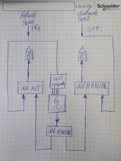

Bom dia Pessoal,
será que alguém me pode ajudar nesta duvida:
pretendo que o gerador em caso de falha na rede entre em funcionamento imediato através de um inversor automático a instalar, isto é fácil para 1 baixada.
para a segunda baixada com 2 inversores manuais também se consegue, preferia passar de manuais a automaticos para que em caso de falha na rede baixada 1 entra se o gerador, em caso de falha na baixada 2 a mesma coisa.
em anexo desenho na situação manual

Penso que só com autómatos e inversores motorizados
Consegues fazer isso porque no automato
Já podes programar as condições das entradas
E dizeres o que queres em determinada saida
Sendo que a saída pode alimentar inversores com motorizacao
Transformando assim o sistema naquilo que entendas que queres programar e fazer

Como disse o vsado e muito bem, só com autómatos e inversor podes fazer isso. A informação que ir ter é que em caso de falha de energia normal irá entrar na porta X a energia da baixada 1 e caso essa mesma nao entre em funcionamento passado alguns segundos irá entrar em funcionamento a baixada 2.
