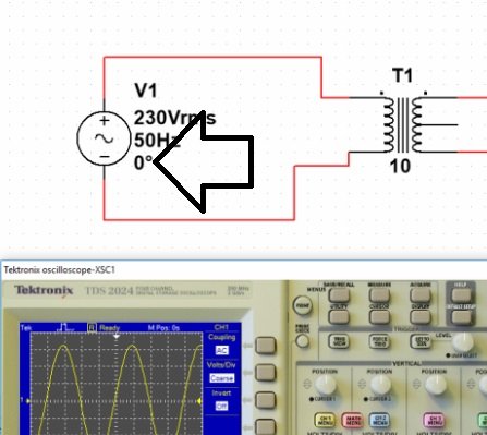

Olá a todos,
Pretendo simular no Multisim um sistema trifásico desiquilibrado, portanto com corrente no neutro. Vejam esta imagem s.f. XXXXXXXXXXXX/bsL7BF.jpg
Acontece que devo estar a configurar mal o osciloscópio, pois estava à espera que a onda no canal 1 e 2 estivessem desfasadas. Pois o channel 1 está a medir uma fase puramente resistiva e o channel 2 está a medir uma fase com impedância. (A impedância é a soma vectorial da componente resisitiva e reactiva - mas como posso definir esta fase? Não posso dizer que é puramente capacitiva, pois tem a componente resistiva....)
Outro pormenor que reparo é o facto de ambos os channels ter 100v/div. Mas no display do equipamento o valor medido corresponde a 3 divisões, o que atira para mais de 300Volts.....
O que acham?
Montei outro circuito (ver este link: XXXXXXXXXXXX/QOov9i.jpg) para verificar se conseguia identificar o erro. Mas o problema da medida do display versus medida do oscilóscopio verifica-se.

Os 230V são o valor RMS, o valor de pico serão raizq(2)*230, qualquer coisa como 325V.
Não me parece que tenhas aí um sistema trifásico mas antes 3 alimentações monofásicas, tens de alterar o desfasamento entre elas, os conhecidos 120º.

Pensei da seguinte forma "Ora bem, trifásico, 3 fases...3 transformadores!" Dahhh, tem que vir do mesmo transformador, para estarem desfasadas. Pois o desfasamento é criado na fonte (estou a dizer bem?)
Vou pesquisar no software para ver como posso fazer isso!
Obrigado pela explicação

Não precisa de vir do mesmo transformador. Pode ser exactamente o esquema que fez, dos geradores/transformadores em separado. A preocupação é que os geradores, um deve ficar a 0º, um a 120º e o outro a 240º.
A alterar, é aqui:
