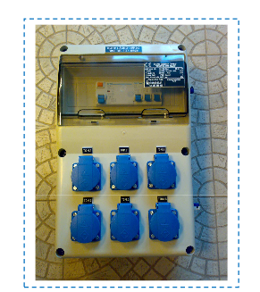

Boa tarde pessoal.
Preciso de mais tomadas monofásicas num distribuidor de obra (pimenteiro) e tenho 1 tomada trifásica disponível e a minha intenção era transformar em 3 monofásicas. Isto é possivel, sem qualquer problema?
Imagem exemplificativa:
O que me dizem!?

para uma utilização correta deveria utilizar um pimenteiro
Re: Cabo adaptador trifásico para monofásico
admin Escreveu: 09 jan 2018, 18:13 Boa tarde
Nem mais, esta é a solução ideal, se no primeiro pimenteiro não houver espaço para instalar mais tomadas monofasicas, e respetivas proteções elétricas.

Mas não havendo essa hipótese e sendo uma situação temporária, seria possível!?

Em termos de segurança não haverá problema para a instalação. Estarás a utilizar o mesmo neutro para as 3 tomadas mas sendo fases diferentes não há problema. Apesar de não ser o mais correto.

não tem problema nenhum fazer o que sr. pretende, desde que cumpra as regras de segurança, a começar pelas protecções (A) existentes a montante.
BrunoEletro Escreveu: 09 jan 2018, 23:36 Em termos de segurança não haverá problema para a instalação. Estarás a utilizar o mesmo neutro para as 3 tomadas mas sendo fases diferentes não há problema. Apesar de não ser o mais correto.
Se o disjuntor no pimenteiro for 3x16A, significa que ao instalar a partir dessa tomada trifásica 3 tomadas monofásicas o neutro pode vir a derreter, pois a secção do mesmo na eletrificação da tomada trifásica no pimenteiro pode ser de 2.5/4mm.
Não faz mal, esse azulinho quando levar com 3 maquinas a trabalhar em simultâneo ou mais, ele depressa vai passar a vermelhinhooooo :lol:

onde foi buscar essa teoria, se o circuito onde o cabo está ligado é trifásico?

O ideal é ter três máquinas a trabalhar. Assim baixa consideravelmente a corrente no neutro.

A corrente que passa no neutro é a soma vectorial. Se, hipoteticamente forem as três iguais, o neutro fica a zero. As cargas dificilmente serão iguais, por isso haverá sempre corrente no neutro. Dependendo do tipo de carga que seja aplicada em cada tomada isso poderá ser irrelevante. Se a tomada estiver protegida por um tetrapolar nem se coloca em causa o problema da corrente no neutro.

Bem, se pergunta se o cabo onde esta ligado é trifásico? qual é o cabo a que se refere? pois estamos a falar de 3 tomadas monofásicas ligadas a partir de um circuito trifásico, logo não cumpre com as RTIEBT.
E quando fala em teoria refere-se a quê? pois L1/L2/L3 terá sempre cargas bastante desfazadas, logo a rigidez dielétrica nessa eletrificação desse circuito em pimenteiro, vai ser sol de pouca dura, se a proteção for por disjuntor tripolar, que é o mais certo por uma questão de custos.

Não concordo. Se as 3 tomadas ficarem em fases diferentes, (L1, L2, L3) com o mesmo neutro, o neutro será sempre o menos sobrecarregado. O máximo de corrente que irá passar nele será sempre menor ou igual a uma das fases devido às mesmas estarem desfasadas 120º. Estamos a falar de corrente alternada em que as contas não são assim tão diretas..
