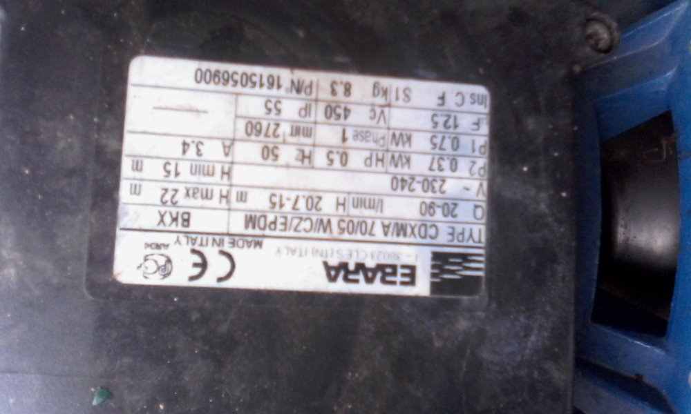

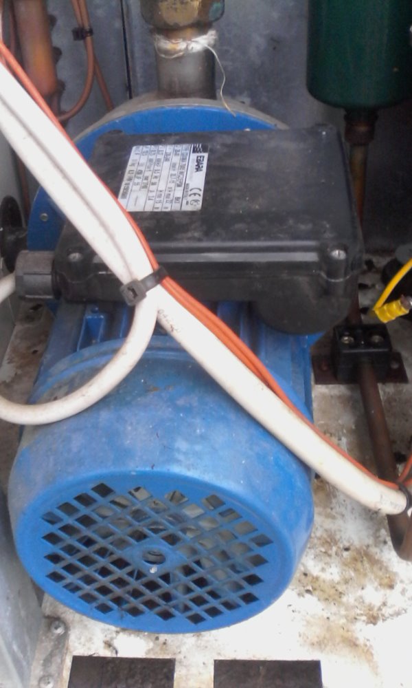

Boas, tenho um motor de balão (eletrobomba ) que sempre que se abre a torneira a água sai com pressão mas assim que o motor arranca a água deixa de ter pressão! Já troquei o motor a pensar que fosse do outro motor ja ter uns anos, mas este é novo e faz igual! O que poderá ser??

nao estara a trabalhar ao contrario?
se estivesse tudo mecanicamente bem, a pressao deveria aumentar e nao desaparecer...
a helice da bomba funciona quando o motor liga?

Balão roto?

se a pressao desaparece fica a largar agua por onde? pela saida normal da agua ou por outra parte da bomba?
se ainda sai agua pela saida é porque tem alguma pressao. quando perde pressao nao puxa agua.
nao estara o balao roto como disse o aurelio ou a bomba desferrada?

Balao roto não é porque mudei o motor e o balão, tenho motor e balão novo mas o problema continua. A água continua a sair pela torneira mas quase sem força e pouca! se fosse desferrado depois de fechar a torneira ele não voltaria a puxar a água! Já pensei no tubo de pesca na válvula de pé, será que estará alguma coisa a impedir a sucção da água?

mas qual e o comportamento da bomba, se abrir a torneira a bomba fica sempre a trabalhar e não tem pressão
ou ela arranca e para constantemente ?

Abro a torneira e passado uns 10 segundos o motor liga e fica a trabalhar contínuo so quando fecho a torneira é que passado uns 20 / 30 segundos é que ele para!

Deves ter algo entupido que não permite ao motor puxar água devidamente.

Pois foi o que eu ja pensei! Será no tubo de pesca? Naquela válvula de pé que tem no fundo do tubo? Ou no retentor

O pressostato está bem regulado?
A pressão de ar dentro do balão está correta?

Isso verifica-se em todas as torneiras da casa, já experimentou numa torneira que esteja o mais próximo possível da bomba, para ver se o comportamento é o mesmo?
Para mim tudo indica que a pressão regulada esteja baixa, ou a pressão de ar no balão não estar correta, pouco ar.
Já viu no manómetro da pressão a quantos bar o mesmo liga e desliga?

Ele desliga nos 5bar e liga quando atinge os 3 mas mal liga desce rapidamente para os 2 e quando fecho a torneira sobe para os 4bar e quando chega aos 5bar fica cerca de uns 10segundos a trabalhar sempre nessa pressão e só depois é que desliga
