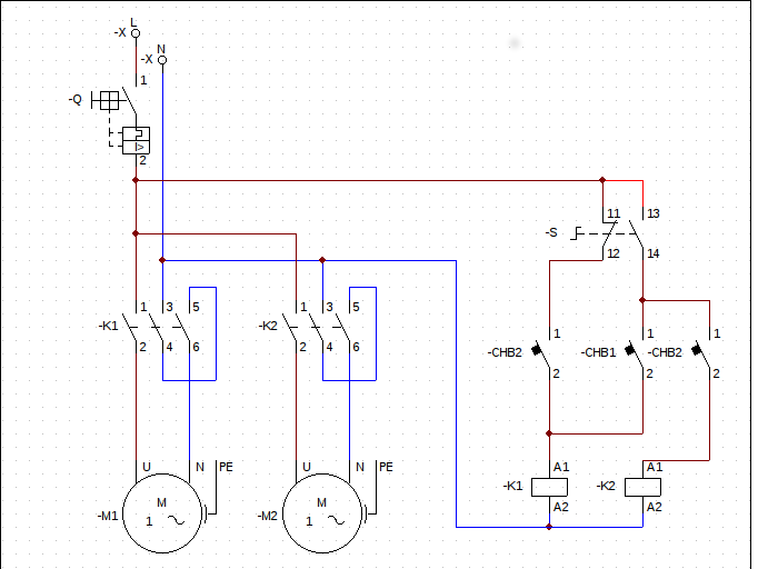

Olá pessoal, estou com uma duvida sobre uma situação em que tenho dois motores ( M1 e M2 ) e duas chaves de boias (CHB1 e CHB2) ;
o funcionamento seria feito em dois modos diferentes;
no modo1 o CHB2 ativa o M1 enquanto o M2 permanece sempre desativado;
ja quando selecionado o modo2 o CHB1 ativa somente o M1 e o CHB2 ativa somente o M2;
segue um esquema elétrico que ilustra a situação, porem esse esquema contem erros;

a Botoneira ChB2 esta mal desenhada. nao podes duplicar contactos com a mesma numeraçao num desenho.
Em termos logicos nao faz muito sentido usar a Botoneira 2 para ativar o Motor 1.
Nao ficaria melhor a ChB1 activar o M1 e a ChB2 activar o M2 sempre?
E no Modo 1 alimentar apenas a ChB1 e no modo 2 alimentar ambas as botoneiras?

Na minha humilde opinião, deveria individualizar as protecções aos motores e prever outra para o circuito de comando.
Para que esse diagrama eléctrico funcione, terá que eliminar uma das CB2 e aplicar um relé para isolar eléctricamente o sistema 1 do sistema 2...
Eu também aplicaria um comutador de 3 posições, sendo o 0 uma delas.

Acho interessante ninguém ter posto em causa o tipo de ligação apresentada nos contactores.
Quanto à numeração repetida nos contactos das botoneiras, não há repetição pois são botoneiras diferentes a avaliar pela referência.
Com respeito ao esquema proposto pelo CF não se consegue ver.

A avaliar pela referência por acaso há repetição. Até porque o próprio autor do tópico diz que são apenas duas "chaves de bóias" em uso no desenho.ohmico Escreveu: 24 jul 2017, 22:10 Boas,
Até consigo compreender a forma como ele desenhou a botoneira ou talvez se deva designar mais correctamente por Interruptor de Nível, visto que no Brasil Interruptor se chama Chave, devido ao aportuguesamento da palavra americana "Key" e Bóia também se sabe perfeitamente o que é cá em terras lusas, por isso chame-mos-lhe "Interruptor de Nível ChB2".BoiCaraPreta Escreveu:

Nao querendo fazer double-post, por isso se quem de direito achar por bem pode juntar os dois ultimos posts.
Nos entretantos andei aqui a desenhar o esquema correctivo ao primeiro desenho colocado pelo Autor do Topico,
tambem para treinar os desenhos no Design Spark Electrical que ainda nao me adaptei bem ao "bicho".
Se detectarem incorreçoes nos simbolos ou no desenho propriamente dito, agradeço que me digam dentro do "espirito das boas praticas".
Nota: o contacto NA S1 04-7 é um contacto auxiliar a acrescentar no Interruptor de 2 Posiçoes com passagem por Zero S1.
Estes interruptores, pelo menos os da Schneider permitem o acrescento de pelo menos 2 contactos auxiliares no mesmo bloco do botao principal.
Nota2: Penso que o resto dos dispositivos estao bastante claros para compreensao. É tudo simbologia default da Design Spark bem como a numeração dos contactos, por isso estejam á vontade para me ajudarem a corrigir as bibliotecas de simbolos do software.

Colega Virtual,
o que é o Q2/Q3? Bloco térmico...disjuntor-motor ..
E o 04-07 S1? Uma terceira cam do interruptor? Liga com...?
Cps
A. Castro
Colega Virtual,
Cps
A. Castro
LVirtual Escreveu: 25 jul 2017, 12:34 Nao querendo fazer double-post, por isso se quem de direito achar por bem pode juntar os dois ultimos posts.
Comando de 2 Bombas Hidraulicas.pdf
Nota2: Penso que o resto dos dispositivos estao bastante claros para compreensao. É tudo simbologia default da Design Spark bem como a numeração dos contactos, por isso estejam á vontade para me ajudarem a corrigir as bibliotecas de simbolos do software.![]()
