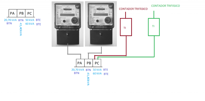

queria perceber era em situações com contagem indirecta, como fica a representação /esquemático?

Para potencias superiores a 41,4 kVA terás de ter sempre saídas diretas do quadro de colunas para cada fração com caixa de TI's e contador trifasico ou seja não fica pendurado na caixa de coluna montante.

sim lembro desse valor dos 41,40 kVA. Obrigado
Será assim? Fisicamente como se realiza a montagem?
