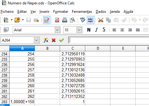

Re: Qual o valor de ((1+(1/x))^x quando x tendem para infinito
Folha de cálculo.
po

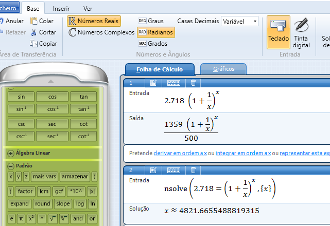

A função varia de 1 até um valor máximo numero de neper e depois tende para 1 há medida que x tende para infinito
Calcular x?2,718 (1+1/x)^x = 2,718 oinverso
Calcular a derivada igual a o e valor de x
(1+1/x)=raiz de indice x de 2,718
ou x Log(1+x)=Log 2,718
Resler em ordem a x
Derivar em ordem a x e fazer y=0 e determinar x
Ai vai
By duzia 12
neper xls.png (19.85 KiB) Visto 4722 vezes
aí vai

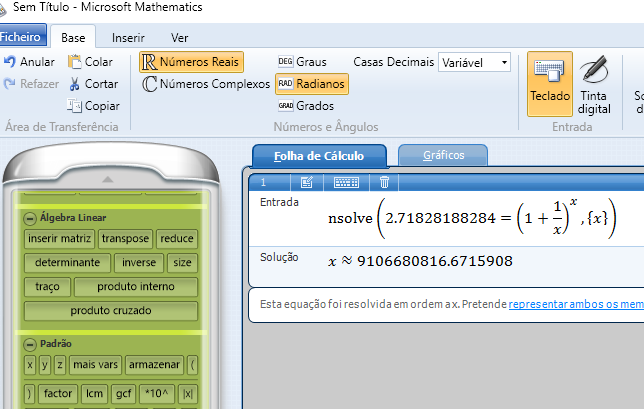

x varia de 4821 ate 9 biliões
2.718281828457686094446059194614153729894722002633161162106
Valor de neper

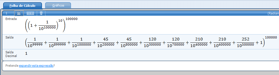

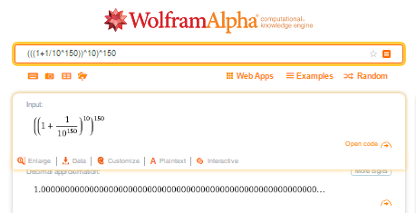

Mas (1+1/x)^x
para x= 10^120
1
Mensagem por luisilva78 »
Duzia12 Escreveu:Mas (1+1/x)^x
para x= 10^120
1
Será isso ou será erro de truncatura? Normalmente isso acontece a que se fia mais do resultado que aparece no display da máquina o que da lógica.
