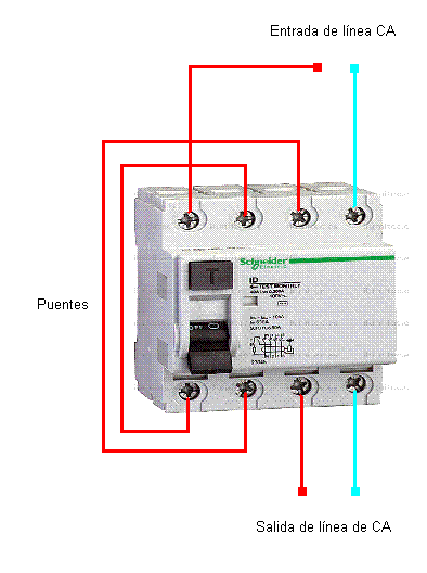

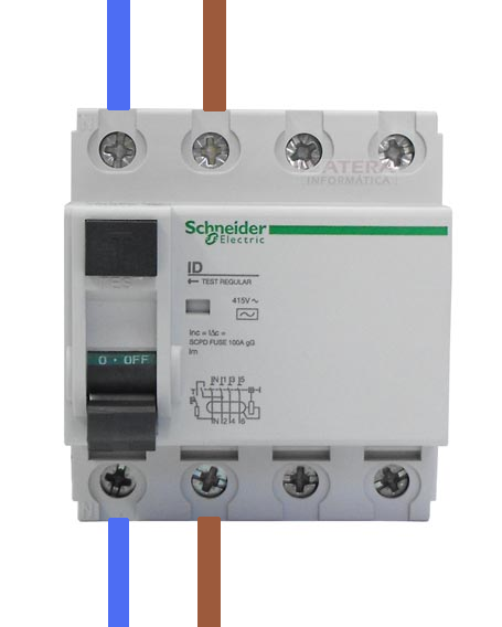

Com texto torna-se sempre mais confuso, segue uma imagem (não é da minha autoria).
Mensagens: 5464
Re: substituir diferencial mono fasico por um trifasico
joao.pt Escreveu:Com texto torna-se sempre mais confuso, segue uma imagem (não é da minha autoria).
Embora a imagem não seja da sua autoria, a imagem não pode ser usada de acordo com o esquema do diferencial em causa.
O botão de teste não irá funcionar...
Mensagens: 1383
Registado: 02 out 2014, 21:42
Mensagem por joao-pt »
Não irá funcionar? Então se provocarmos um fuga à terra a corrente na fase será diferente da do neutro, não entendo porque não funciona.
Em alternativa, pode-se sempre fazer um shunt na entrada (das fases) e outro na saída (das fases) ou também não funciona?
Mensagens: 5464
joao.pt Escreveu:Não irá funcionar? Então se provocarmos um fuga à terra a corrente na fase será diferente da do neutro, não entendo porque não funciona.
Botão de teste é que não funciona.
Mensagens: 1383
Ok, o botão de teste não funcionaria mas só porque no desenho a fase e o neutro estão trocados de sítio, não reparei nisso, no entanto se o andremdlopes juntar a minha primeira mensagem com a imagem já fica com o esquema correcto.

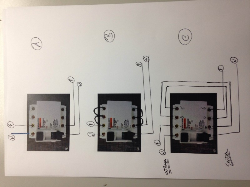

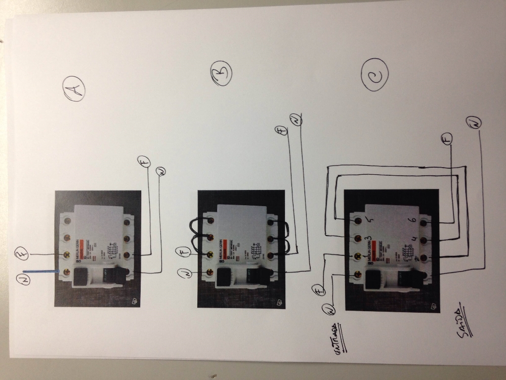

Também concordo que a opção mais logica é a ( C ) mas descartamos a opção ( B ) ? nesta situação não ficará a trabalhar o botão do teste?
E a ( A) ?
Acrescento que neste situação foi uma troca de um diferencial monofásico por um trifásico, e que nunca teve instalação trifásica, só para aproveitar um diferencial que tenho em meu poder.
muito obrigado
Mensagens: 1383
Para este caso, o esquema A é o mais simples de todos e deixa-te 100% funcional, o C fica também 100% funcional. O esquema B fica sem botão de teste operacional embora funcione a parte diferencial.
Mensagens: 5464
joao.pt Escreveu:Para este caso, o esquema A é o mais simples de todos e deixa-te 100% funcional, o C fica também 100% funcional. O esquema B fica sem botão de teste operacional embora funcione a parte diferencial.
Não consigo perceber porque é que o esquema B fica sem botão de teste.
Mensagens: 1922
Registado: 22 fev 2008, 14:44
Mensagem por ohmico »
claro que o esquema B fica na mesma com o botão de teste a funcionar.
O esquema C só serve para aumentar a quantidade de possíveis maus apertos e só acrescenta confusão não trazendo qualquer benefício à instalação.
