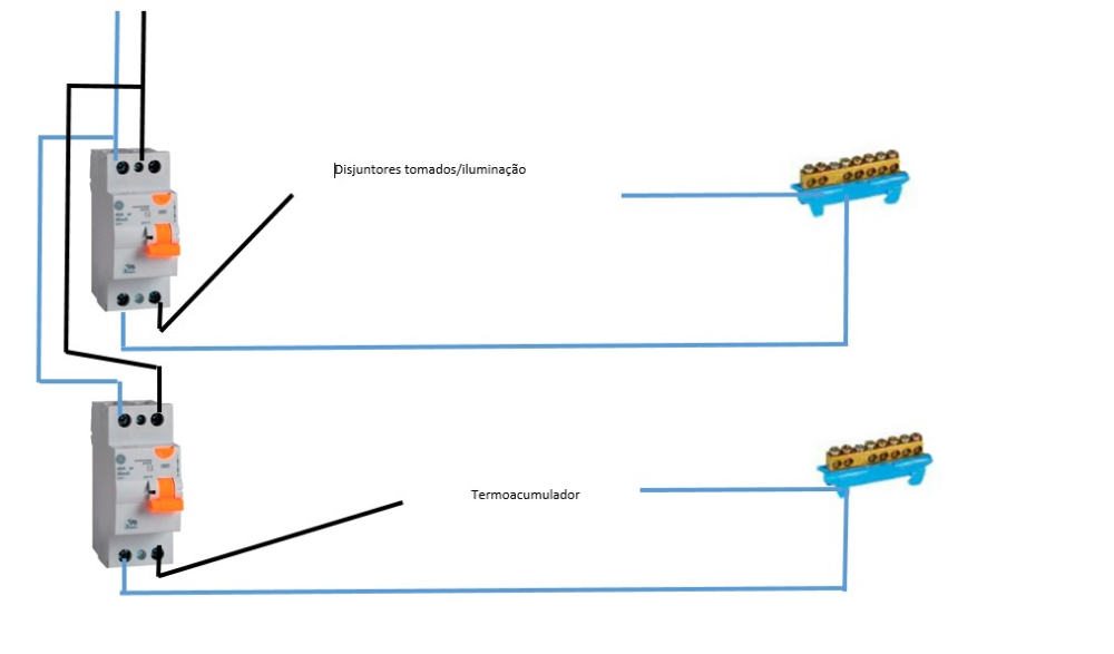

Será mais ou menos isto?
Mensagens: 1383
Registado: 02 out 2014, 21:42
Re: Dupla protecção diferencial
Mensagem por joao-pt »
Sim. Deixa depois as coisas identificas no quadro eléctrico para mais tarde saberes qual faz o quê.

mitos
Mensagens: 264
Registado: 02 jul 2009, 15:37
Localização: Torres Vedras
Mensagem por mitos »
O termoacomulador é trifasico??
Um termoacomulador deverá ser protegido no minimo por um ID de 30mA
o ID pode ser o mesmo para o resto da instalação... o unico inconveniente é em caso de defeito do termoacomulador vai a instalação toda a baixo...
Eu por norma só instalo ID's de 30mA não utilizo os de 300mA tirando em instalações muito antigas e degradadas em que não as posso renovar...
MiToS
Nestes casos com vários IDs, o quadro elétrico deve ter um interruptor de corte geral, que deve alimentar um barramento do tipo escada, e depois deste barramento, será retirado alimentação para os diversos IDs, que por sua vez alimentam os diversos disjuntores, disjuntores este sque protegem os diversos circuitos neles ligados.
