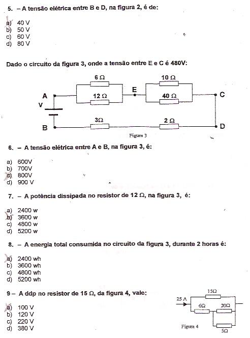

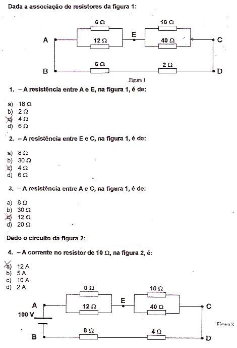

[b]CAROS AMIGOS VENHO AQUI PEDIR UMA GRANDE AJUDA DE VC'S É REFERENTE UM SIMULADO QUE TENHO QUE CORRIGIR PARA PODER ESTUDAR PARA UMA PROVA QUE SERÁ SEMANA QUE VEM O ASSUNTO É ELETRICIDADE QUEM PUDER MIM AJUDAR SEREI MUITO GRATO
ASS: IORDAN S.
( SEGUE ANEXO DO SIMULADO ABAIXO )[/b]

Olá
O metodo de resolução do problema passa por calcular todas as resistências equivalente já que são todas dadas. Na associação em paralelo 1/Requiv = 1/R1 + 1/R2 ou seja Requiv=R1xR2/(R1+R2) já n série é Rs=R1+R2
È fácil de calcular toda a corrente que percorre o circuito que é a mesma nos circuitos em série e se divide nos paralelos. Para calcular as tensões nós nós basta calcular as quedas de tensão nos circuitos em série e subtrair dá a tensão neste caso para os dois ramos no paralelo e a tensão nesses ramos se divide porporcionalmente em função de cada do Paralelo
Basta aplicar a lei de Ohmm já que U=RI ou seja o "Potencial Ri" e aplicar as fórmulas das potências P=UxI e I=U/R logo P=U^2/R ou U=RI logo P=RxI^2 é só lei de OHm, grande Deus que tudo criou
Agora vai aqui as contas
No circuito têm RAE=R1xR2/(R1+R2) = 6x12/(6+12)= 4 Ohms
Assim RED= 20x40/(20+4)= 6 Ohms
Rs=R1+R2= 3+2= 5 Ohms
Requivalente Total=RAE+RED+RS
Requivalente Total=4+6+5= 15 Ohms
U=RxI
I = U/Requivalente Total = 480/15= 32 A
Logo UEC=I xRs = 32x 5= 160 V
UAB=IxRAB UBD=IxRBD=32x5 = 160 V
UAB=U =Requiv TotalXI =32x15=480 V
P12=UABxIS= UAE=UAC-UBE= 480-32x5=320 V

Caro amigo Judeu12 o que eu gostaria mesmo era que se possivel vc efetuasse uma correção desse simulado para que eu possa estudar as formulas e verificar que o caminho certo é relamente esse!!!!

Amigo Judeu realmente estou tendo algumas dificuldades mais o motivo e as diversas formas de desemvolver as formulas na lei de Homs mais gostei da maneira sua de resolver-las se possivel gosataria muito que vc pudesse efetuar uma correção mais clara com os resultados para cada questão de 1 a 10.

Espero poder ajudar,... para tal, penso que o colega Judeu12, evidentemente sem querer, trocou os valores em questão, assim nas resposta ao ponto 5.:
Correcto - RAE=R1xR2/(R1+R2) = 6x12/(6+12)= 4 Ohm
Errado - RED= 20x40/(20+4)= 6 Ohms devia ser: 10x40/(10+40)= 8 Ohm
Correcto Rs=R1+R2= 3+2= 5 Ohm
R equivalente Total=4+8+5= 17 Ohm
No passo seguinte a tensão a ter em conta, de 480 V, é a queda de tensão entre os pontos "E" e "C" o que daria então uma corrente no circuito, de:
I= U "EC"/ R equivalente "EC"
I= 480V / 8 Ohm
I= 60 A
Com base nesta corrente poderemos então continuar com os restantes cálculos, coisa que não posso fazer neste momento, por ter de interromper.
De qualquer modo também me parece que vão ser encontrados resultados que não cabem nas respstas propostas no teste.
Penso que este ponto de vista está correcto fico no entanto a aguardar a vossa apreciação
I= 480V / 8 Ohm
I= 60 A

Olá,
Continuando:
6.- Tensão entre "AB"
U "AB" = R eq Tot x I = 17 x 60 = 1020 V
7.- Potência dissipada na resistência de 12 Ohm
U "AE" = R "AE" x I = 4 x 60 = 240 V
I "R12" = U / R = 240 / 12 = 20 A
P "R12" = U "AE" x I "R12" = 240 x 20 = 4800 W
8.- Energia total durante duas horas.
E = P x t = (1020 x 60) x 2 = 122400 Wh
9.- A diferença de potencial na resistência de 15 Ohm da fig. 4
R eq1 = 20 x 5 / (20 + 5) = 4 Ohm
R eq2 = 6 + R eq1 = 6 + 4 = 10 Ohm
R eqtot = 15 x 10 / (15+10) = 6 Ohm
U = R eqtot x I = 6 x 25 = 150 V
Penso que o que ficou a faltar é idêntico ao que já está feito, portanto o Iordan já não deve ter dúvidas de como fazer.

Caro Amigo as Respostas postadas algumas estão corretas e outras não estão batendo ou conciliando com as respostas passadas pelo simulado, tipo as respostas de algumas questões não batem com as opcões de respostas deu p/ entender.

ohmico Escreveu: 6.- Tensão entre "AB"
Olá... isto de ter dúvidas as vezes trás grandes problemas ...
Na 6 porque é que a ddp AB não é a mesma da fonte??
