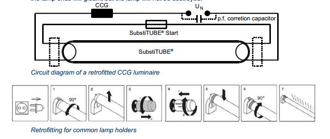

Atenção ao fazer Alteração
. Tubos de LED Osram Substituição Directa Lâmpadas fluorescentes
Nesta caso ter em atenção substituir o arrancador pelo adaptado que vem junto da lâmpada led "SubstiTUBE® Start (with fuse 250V, T2A)"

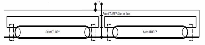

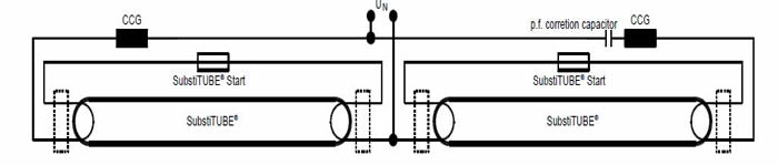

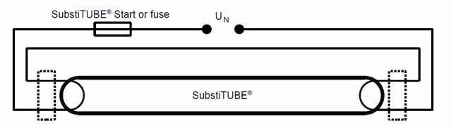

. Lâmpadas Serie
Para pouparmos no consumo de energia ainda podemos melhorar na utilização desta lâmpadas, que será retirar o balastro .
Aqui fica Lâmpada simples
Lâmpadas em serie, aqui fica alteração

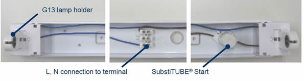

Vista Interna da armadura
