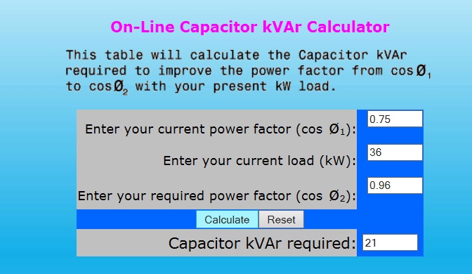

Escrever ponto e não vírgula 0.75 e não 0,75 no simulador abaixo.
http://ambercaps.com/technicalinfo/capk ... ulator.htm
Admitindo um cosseno de fi=0.75 teremos

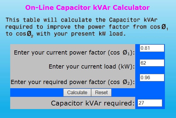

Os cálculos que eu estou a fazer são os seguintes:
Energia Activa = Hora de Ponta + Hora Cheia = 2015 + 4367 = 6382 kWh
Energia Reactiva = F.Vazio Isento + F. Vazio Escalao 1 + F. Vazio Escalao 2 + F. Vazio Escalao 3 = 6382*0,3 + 638 + 638 + 1316 = 4506,6 kVArh
Cos (phi) = Energia Activa / RaizQ (Energia Activa^2 + Energia Reactiva^2) = 6382 / RaizQ(6382^2 + 4506,6^2) = 0,817
Tg (phi1) = Tan(Acos(0.817)) = 0,706
Tg (phi2) = Tan (Acos(0.96)) = 0.3 -> Que pretendemos obter
Compensação necessária = Potência Contratada * (Tg (phi1) - (tgphi2)) = 62,10 * (0,706 - 0,3) = 24.77 kVAr
Bateria de condensadores escolhida = 25 kVAr
Faz sentido o meu cálculo?
(Os dados que tenho na factura são apenas os que apresentei, não tenho mesmo mais nenhuns dados)

As fórmulas estão corretas tem de se entrar com a energia reativa total (a faturada e a isenta) . Na fórmula não sei se está isso?
Não percebo como se multiplicou por 0,3?
Não se deve entrar com a potência contratada já que é 62 KW e a média é 36 KW, por isso dá um valor superior aos 15 KVA que eu calculei.
25x36/63= 15 KVA
O valor está majorado, como as potências em jogo são pequenas o erro é menor que se fosse uma de 200 a 400 KVA, em que o erro é de 1- (36/63) =40% de erro

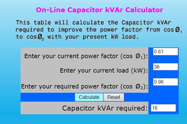

Como se pode ver no cálculo online para 62 kW e 36 kW!!
Pmédia=(kWHorasPontas+kWHorascheias)/22dias/8horas = 36 KW

Re: Dimensionar Bateria de Condensadores
Tens de ter a Energia Reativa total consumida fora do vazio, para calcular o cosseno de fi.
Tens de ter a Pmédia só depois aplicas a fórmula Q=P x ( tg fi1-tg fi2)
Compensação necessária = Potência média * (Tg (phi1) - (tgphi2)) = 36 * (0,706 - 0,3) = 15 KVA
Uma bateria de 25 KVA consome durante 22 dias e 8 horas por dia uma energia Reativa de 25x22x8=4400 KVArh
A energia faturada é de 638+638+1316=2592 KVRAh
1- (2592/4400) =
40 % de erro
O total é inferior a <<4400 KVarh
Mas uma bateria de 5 +10+10 +R = 25 KVA satisfaz
Espero que tires uma conclusão.
