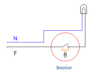

Aqui deixo a designação esquemática do interruptor luminoso
1 Ligação do interruptor luminoso
2 Seu Interior

De referir que o sinalizador se mantem acesso, enquanto os contactos estiverem abertos, ou seja enquanto a lampada estiver apagada o sinalizador tá acesso. Existe no entanto a versao inversa mas nesse caso o interruptor necessita tambem de neutro para apenas o sinalizador.

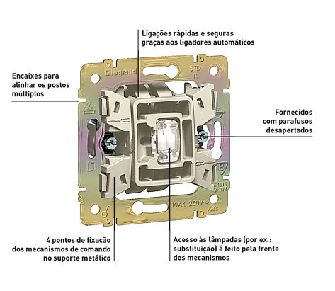

O interruptor é o da foto é um Legrand modelo Valena, mas não o consigo montar sem ter a luz acesa com o circuito aberto. :(
Mensagens: 4744
Enviou: 123 vezes
Re: Interruptor luminoso
Pois neste caso ele nunca ira ligar quando estiver fechado pois a corrente escolhe o caminho mais fácil

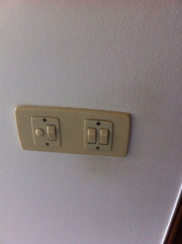

o que eu queria era uma coisa tipo isto como lá tinha:
quando o aquecimento da casa de banho estava ligado no interruptor a luz à esquerda acendia de modo a não deixar o aquecimento ligado por esquecimento...como na foto em anexo.
o mesmo empregado disse que não conhecia nada disso...enfim, apenas queria saber o que comprar pois comprei aquele e acho que não dá...

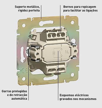

O interruptor Suno, se ligado conforme indicado no esquema, fase na entrada e retorno na saída, sinaliza quando está ligado.
Se trocar a fase com o retorno obviamente que sinaliza permanentemente.
stifler
Mensagens: 10
Registado: 23 fev 2014, 15:47
Mensagem por stifler »
LOTAN Escreveu:O interruptor Suno, se ligado conforme indicado no esquema, fase na entrada e retorno na saída, sinaliza quando está ligado.
ok, vou tentar fazer à hora de almoço e depois ponho o feedback, ainda n sou membro activo não csg ver o esquema...
tb achei q o empregado do leroy tava a falar para me despachar...
Josecalado
Mensagens: 694
Registado: 18 abr 2010, 12:23
Localização: Setúbal
Mensagem por Josecalado »
Este da Suno ou qualquer outro interruptor em que a ligação é com dois fios, só fica aceso quando o aparelho ou lâmpada estiverem desligados, para fazer o que pretende terá de aplicar interruptor com sinalização com o Neutro permanente.
O interruptor com sinalização da Suno que faz o que pretende tem a referência 775898.
