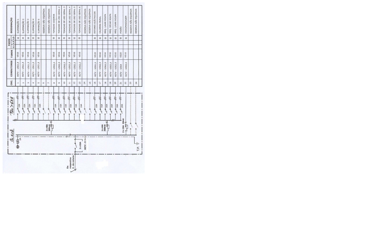

Eu sempre fui uma pessoa que faço de tudo em casa, inclusive a parte eléctrica que a renovei toda da parte interior da casa do quadro para dentro.
Agora surgiu um assunto em que não estou completamente seguro e á vontade porque não sou especialista, queria montar o quadro eléctrico todo novo.
O quadro vai abranger a casa toda, a parte da cozinha vai ter os aparelhos de maior consumo (Máq. de lavar roupa, de secar roupa, Máq de lavar loiça, forno eléctrico, Exaustor, Termoacumulador, Frigorífico, Microondas) sei que cada um destes aparelhos deve ter uma tomada directa ao quadro com o respectivo disjuntor separado dos disjuntores de tomadas comuns.
A minha principal questão é que potência devo escolher para cada um destes aparelhos (ex: se é disjuntores de 16A ou de 20A...) tb questiono-me se serão disjuntores normais ou diferenciais.
Outra questão que me coloco, que aparelhos (diferenciais ou outros) ou seja, qual o melhor eskema de montagem para o quadro eléctrico. Eu tinha pensado assim por alto antes de tentar aprofundar mais que seria: um disjuntor diferencial de 40A a receber o cabo principal e depois fazer ramal para os disjuntores das respectivas divisões da casa; aminha dúvida é que será assim tão simples? será que tem outros aprarelhos que devo colocar no quadro?

Vê o anexo, para o esquema unifilar tipo.
Compra disjuntores com poder de corte de 6 kA.
Compra diferenciais do tipo G.
O quadro deverá ser da classe II.
Vai a um qq fornecedor, que ele indica-te algumas das marcas dos equipamentos.

o desenho que envias-te é de um quadro da classe I ja que os da classe 2 não existe o borne de terras.

Correcto.
O objectivo era o unifilar, nada mais.
