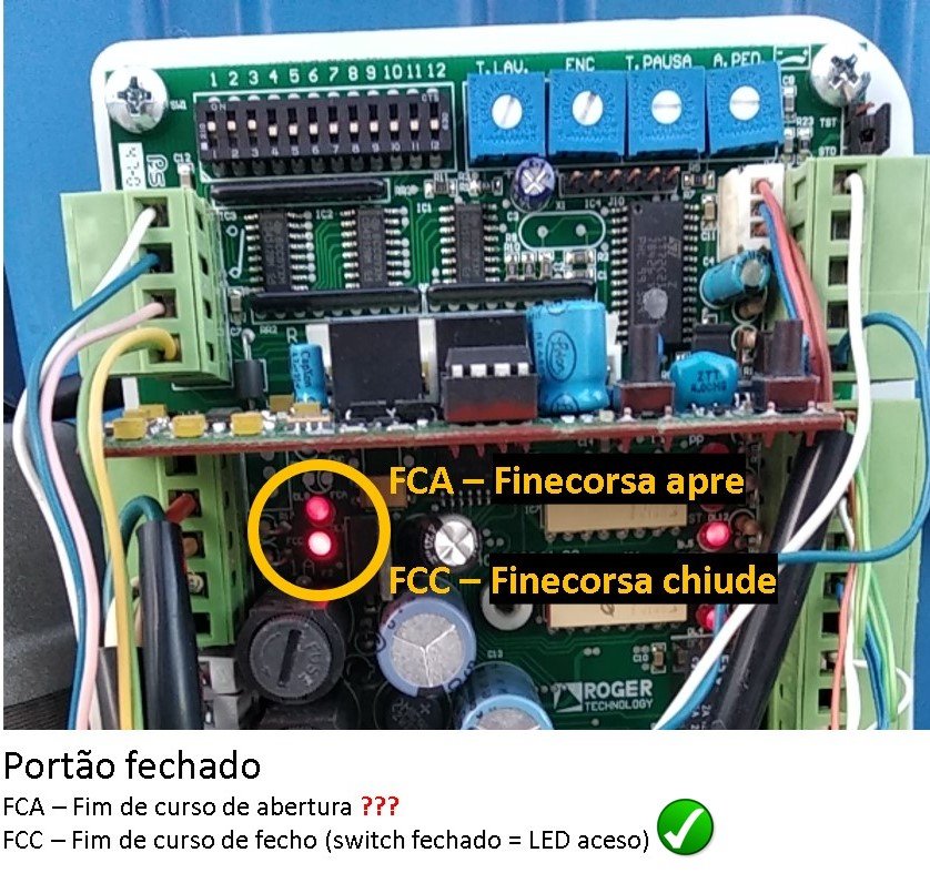

pelos "cliques" parece que a ordem de arranque do motor se está a fazer normalmente...
Pode então verificar onde está interrompida a corrente para o motor:
-Primeiro verifique na placa eletronica se há tensão de saida para o motor (na ficha), como já fez junto ao motor.
-Se não tiver tensão aquando dos comandos de abertura ou fecho, verifique se na parte de trás da placa (lado da soldadura) não tem nenhuma soldadura partida sobretudo nas fichas e relés. Vai precisar de uma lupa.
-Verifique também se a ficha tem sinais de aquecimento (alteração da cor junto aos contactos) e se a mesma está bem encaixada.
-Pode também identificar os relés correspondentes e verificar se lhes chega tensão aos contactos e posteriormente se após os comandos essa tensão é transita para as saídas.

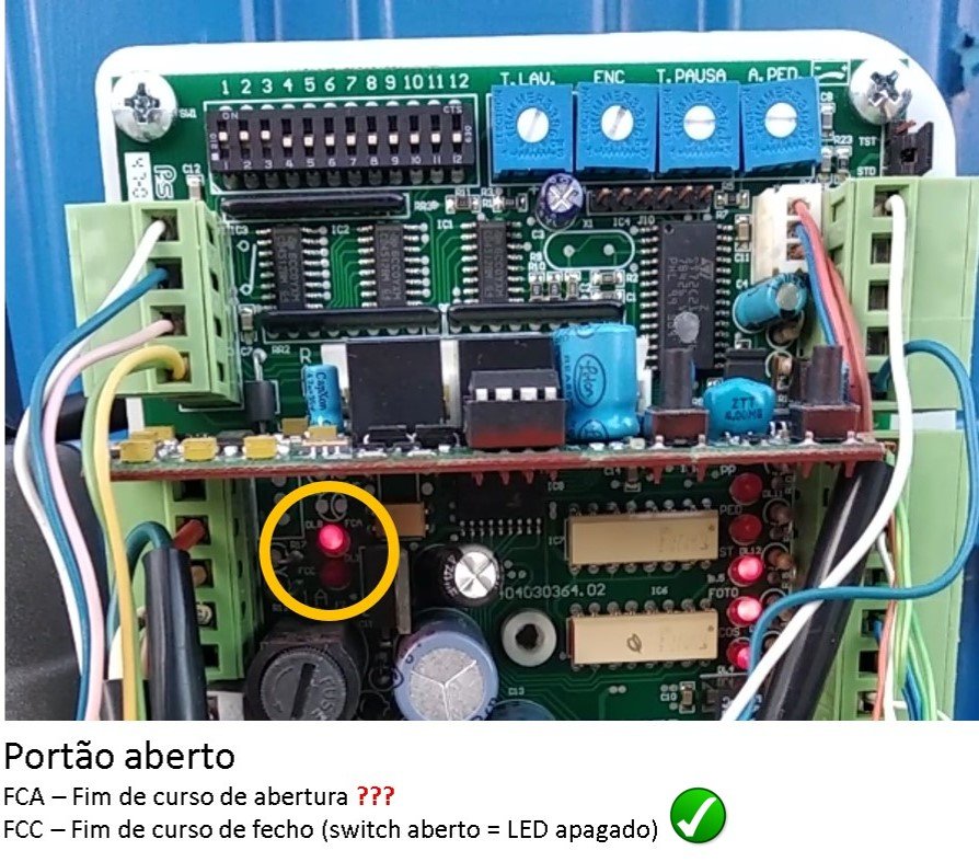

Caro "ffjoao",
Afirma:
"Os fim de curso são mecânicos e estão bons, aciono os switch manualmente e confirmo nos leds."
mas no vídeo ficam dúvidas no correto funcionamento do fim de curso de abertura (FCA), vejamos:
Não deveríamos ter uma situação simétrica?
Afirma:

Re: Automatismo Roger R30 - Ajuda!!
Sim, Quando está no fim de curso aberto ou fechado tem o led correspondente aceso.
Na imagem de cima estão os 2 leds acesos "apesar da tonalidade da luz" devido a não estar nenhum fim de curso activo.
Mas vinha aqui dizer, penso que desta vez dei com o problema, assim espero...
3º Relé acima do símbolo do motor.
Problema agora é que só vejo disso no ali chines...

Caro "ffjoao",
Quando diz:
"... Quando está no fim de curso aberto ou fechado tem o led correspondente aceso."
Não me pare correto, pois, quando o fim de curso abrir o circuito, o LED tem de apagar.
E, se interpreto bem, o LED deveria estar apagado na imagem 1.
O relé que identificou como possível falha corresponde a que função?
Quando diz:
Na 1 imagem o portão está meio aberto, nenhum switch está acionado.
Os relés estão todos interligados, os 2 primeiros acionam o arranque de abertura e fecho, agora o 3 está-me... , agora só voltando a tirar a placa, os neurónios estão a fritar...

Caro "ffjoao",
Sendo assim já se percebe.
Agora é só investigar porque não chega o sinal de comando ao terminal 16 (PED)!

Não recorri ao tópico desde então, mas resolvi o problema de maneira pouco desejável.
Passei lixa fina, até ver funciona faz meses, não consigo é arranjar relés iguais, visto a placa ser bastante antiga.

Caro "ffjoao",
Parece que os relés estarão em fim de vida!
Não deverá ser difícil de encontrar em casas de componente eletrónicos, ou encomenda "on-line".
Verifique referência e características no catálogo da série 888 da SONG CHUAN para eventualmente conseguir compatíveis de outras marcas.
