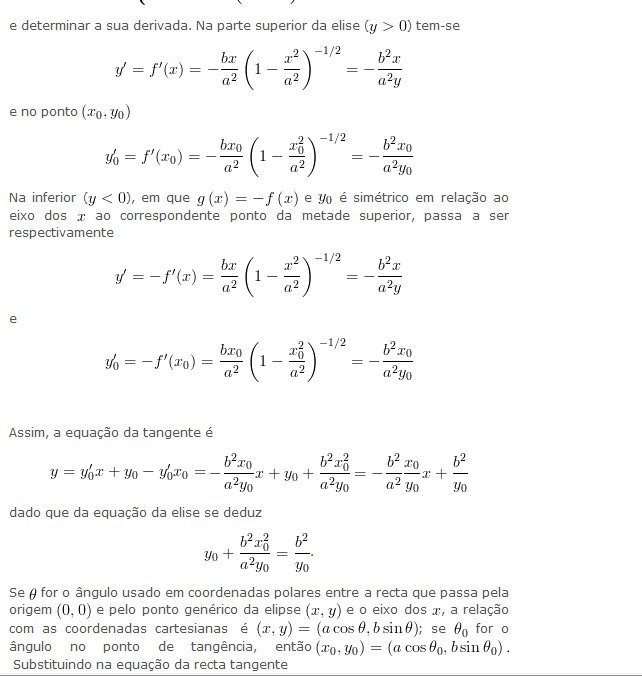

Faz a equação da curva dando os pólos e os eixos, faz a derivada no ponto que queres dá a tangente à curva ehehe
http://problemasteoremas.wordpress.com/ ... e-a-elise/
Se não vai a bem , vai a mal
Aplica a fórmula para calcular os valores caso não consigas no cad.
Tangente á elipse equação.png (33.22 KiB) Visto 2920 vezes
http://pt.wikipedia.org/wiki/Elipse
http://estagio2001.no.sapo.pt/cientific ... elipse.htm
http://www.cadfamily.com/download/CAD/A ... Lesson.pdf

Quanto ao formulário exposto, já por lá andei.
Não é viável estar a desenhar e fazer cálculos para traçar as linhas.
