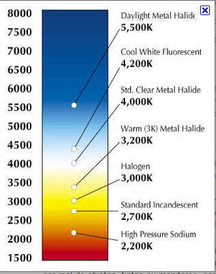

tenho que comprar lampadas , umas brancas e outras para o amarelado ...
como é que isso se vê ?
já fui ao modelo e no chineses mas não se consegue diferenciar qual as que dão a luz branca ou a luz amarela ...
obrigados

a cor vesse pela temperatua da cor ou seja kelvin (K)
o ideal de uma resistencia e variar entre 2.700 e 5.000, 6.500 representa a cor natural
pesquisa por temperatura de cor e vais encontrar muita coisa

Existe no site da Philips a descrição das lâmpadas, tempo de duração, temperatura de cor, escolhi 2 exemplos
temperatura de cor: Temperatura da cor: 6500 K, Cor: Luz natural fresca
http://www.philips.pt/c/lampadas-econom ... ifications
Temperatura de cor:Temperatura da cor: 2700 K, Cor: Branca quente
(Peço desculpa a publicidade.)
A nível das caixas que trazem as lâmpadas não tenho visto essa informação(da temperatura, só vi o fluxo (em lm)), mas pode já existir em lâmpadas mais recentes.

Eu penso que é assim:
As lâmpadas têm um número com 3 dígitos, por exemplo, 842. O primeiro está relacionado com a eficiência e os dois seguintes são a temperatura de cor, neste exemplo 4200 K

IRC= Índice de restituição cromática
http://www.ufrgs.br/labcon/Iluminacao_artificial.pdf
Re: cor lampadas
http://www.eletricidade.net/viewtopic.php?f=15&t=10170
Temperatura de cor1.png (83.69 KiB) Visto 1263 vezes
