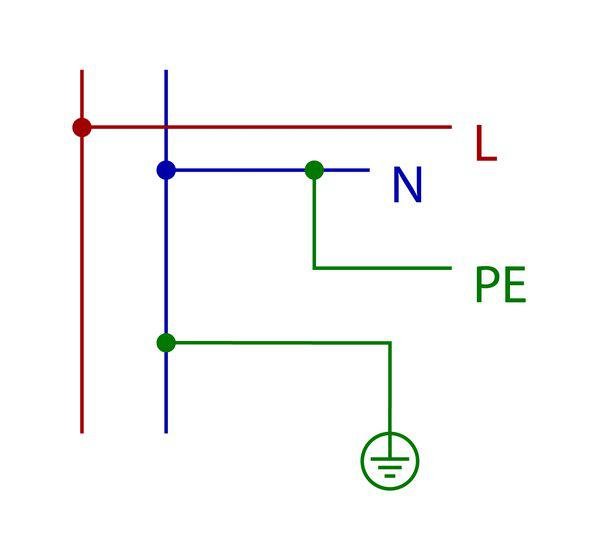

em jeito de FAQ:
1- O diferencial apenas dispara numa instalação com circuito de terra?
Não, dispara sempre que haja fuga de corrente acima da sua sensibilidade.
2- Então, é correto usá-lo sem circuito de terra?
Não, uma vez que para que dispare a corrente terá que percorrer o nosso corpo (o que pode não ser muito saudável).
3- Numa instalação sem terra, é preferivel um diferencial de 10mA a nenhum?
Provavelmente, mas não é garantido. Nada impede de ser atravessado por uma corrente bastante acima desse valor ainda que por um tempo limitado (tempo de atuação do diferencial).
4 - O que deve então o autor do tópico fazer?
Procurar sensibilizar os seus vizinhos da gravidade e urgência da situação, para que todos em conjunto pressionarem a administração.
Fazer por exemplo um abaixo assinado com o maior numero de assinaturas possivel e envia-lo à administração em carta registada e com aviso de receção.
Ninguem no predio pode ficar descansado a manterem-se essas condições.
Cada vez que abrirem o frigorifico, a maquina de lavar ou tomarem banho podem ser eletrocutado pois ninguem sabe quando avaria um aparelho eletrico...

Boa tarde. Existe uma técnica antiga para instalações também antigas (sem terra) que consiste em chantar / interligar neutro com ligação para terra em tomadas, que alimentam o equipamento de maior risco (máquinas lavar, etc.). Assim qualquer passagem de fase para terra (corpo da maquina) será também passagem para neutro o que significa curto-circuito e leva a disparar o respectivo disjuntor.

Mensagem por Aleksey »
Imagem em anexo

Aleksey Escreveu: 13 abr 2023, 20:44 Boa tarde. Existe uma técnica antiga para instalações também antigas (sem terra) que consiste em chantar / interligar neutro com ligação para terra em tomadas, que alimentam o equipamento de maior risco (máquinas lavar, etc.). Assim qualquer passagem de fase para terra (corpo da maquina) será também passagem para neutro o que significa curto-circuito e leva a disparar o respectivo disjuntor.
Acho que esta técnica ainda é prior que ligar à estrutura da casa:
1 - em caso de fuga, só vai disparar caso provoque um curto circuito, ou seja, o mais comum será ter um disjuntor de 16A, e assim dispara só com uma corrente bem superior esta. Assim o diferencial não serve de nada;
2 - caso haja um mau contacto no neutro, os equipamentos que estiverem ligados poderão colocar carga no neutro, e assim passar a dar choque em vez de proteger;

Re: Desligar termoacumulador antes de tomar duche
16 amperes do disjuntor nada tem a ver com o poder do corte do mesmo no caso do curto circuito. 16A é a carga máxima que disjuntor vai suportar durante determinado (curto) período do tempo e desligar para proteger o condutor. Agora no caso de um CC o valor da corrente sobe imediatamente para valores altíssimos (resistência do neutro é próxima do zero) e leva ao corte.
Aleksey
Mensagens: 6
Registado: 24 mar 2012, 15:02
Isto é mais parecido com o sistema de aterramento TN, onde neutro é ligado a terra e massas ligadas ao neutro. Nesses casos a corrente de defeito é considerada como um curto-circuito.
