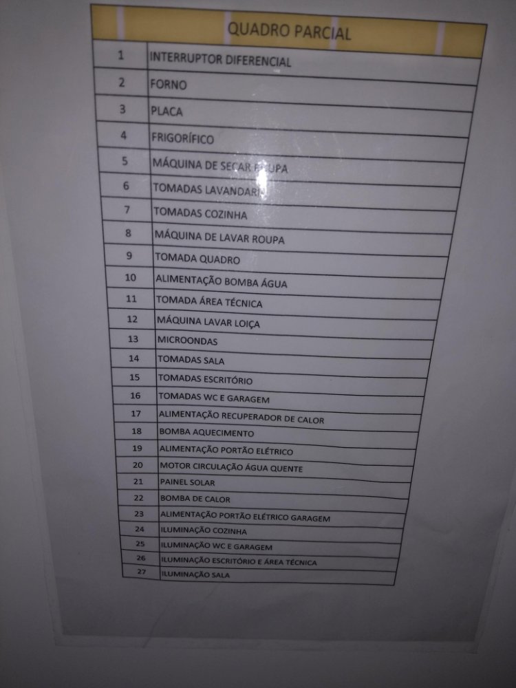

boas. a unica coisa tirando as citadas é que podia ter mais 2 diferenciais, acho muitos dijuntores para um diferencial. isto é minha opinião. se o parcial esta perto do quadro principal escusava de ter o parcial não percebo o porque? cump

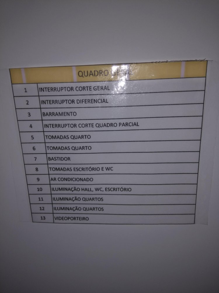

Boas!lcmmonteiro Escreveu: 29 fev 2020, 12:53 Que tipo de comentário esta a espera?
Pessoalmente nao consigo entender a razao da existência desses 2 quadros principalmente quando o geral esta basicamente vazio.
Que circuitos tem no quadro geral?
E que circuitos tem no quadro parcial?
Aparentemente parece me que sao muitos circuitos para um disjuntor de 32A principalmente se o fator simultaneidade for importante.
No entanto posso estar errado pois nao tenho as informações necessarias para afirmar estas palavras.
No entanto e como ja foi referido varias vezes pelo menos os IDs devem ser sempre de intensidade superior a do disjuntor.
De resto e como as fotos nao permitem uma analise correta penso que nao sera facil apresentar mais informações sem uma analise presencial.
No dia 24 pediu para colocar fotos, daí questionar que comentários têm a fazer...
Já percebi que o fórum reduz a qualidade das imagens anexadas, por isso anexo zip com as fotos.
Em relação aos dois quadros, já vinha assim do projeto, já que está um em cada piso. O quadro geral no piso superior 1 e o parcial no 0.
Até agora não tive nenhum problema de simultaneidade de equipamentos ligados
Re: Potência contratada vs diferencial
Portanto... A corrente vem do contador e entra em cima do disjuntor de corte geral MWN240. Sai por baixo para o diferencial CDC240P, em cima, e deste sai por baixo para o barramento em escada. Do barramento sai para o barramento de neutros, para os disjuntores do quadro do 5 ao 13 e também para o disjuntor MWN232, e este alimenta o quadro parcial como referido antes.lcmmonteiro Escreveu: 29 fev 2020, 18:06 Ha uma situacao que pela foto e posso estar errado e espero estar parece que o ID alimenta o barramento em escada. E depois este alimenta os disjuntores acima bem como o disjuntor de 32A do quadro parcial indicado.
Entao nesse caso tem um ID a proteger outro ID?
Se assim e esta errado!
Segundo entendi o geral esta no rc e o. Parcial no. Piso superior certo?
Entao e a cozinha esta no. Piso. Superior?
Não... Veja atrás o meu comentário que contém o zip.lcmmonteiro Escreveu: 29 fev 2020, 19:24 Entao nesse caso tem um ID a proteger outro ID?
O ID do q.parcial está protegido pelo disjuntor de 32A do q.geral.
O geral está no piso superior e o parcial no inferior. A cozinha está no piso inferior
Deixo fotos dos descritivos dos disjuntores
Se diz que a alomentacao entra no disjuntor de 40A em seguida alimenta o. Id que por sua vez alimenta o barramento de neutros e o disjuntor 32A e porque passa pelo barramento em escada.IFT Escreveu: 29 fev 2020, 19:20Portanto... A corrente vem do contador e entra em cima do disjuntor de corte geral MWN240. Sai por baixo para o diferencial CDC240P, em cima, e deste sai por baixo para o barramento em escada. Do barramento sai para o barramento de neutros, para os disjuntores do quadro do 5 ao 13 e também para o disjuntor MWN232, e este alimenta o quadro parcial como referido antes.lcmmonteiro Escreveu: 29 fev 2020, 18:06 Ha uma situacao que pela foto e posso estar errado e espero estar parece que o ID alimenta o barramento em escada. E depois este alimenta os disjuntores acima bem como o disjuntor de 32A do quadro parcial indicado.
Como nao consigo verificar se os barramentos sao os mesmos nao queria identificar este ponto. Mas pode confirmar isso?
Se puder tire tambem uma foto ao quadro parcial sem os espelhos.
Posteriormente informe a localização de ambos os quadros.
No. Comentario a seguir. Ja diz que nao disse.
Isto e. Muito simples.
O cabo se entrada tem que obrigatoriamente entrar num equipamento que ira funcionar como corte geral.
Sendo o disjuntor de 40A o. Corte geral este deveria alimentar o barramento em escada. Deste saem as respetivas ligacoes para os demais circuitos onde posteriormente devera ser garantida a proteção residual dos circuitos desejados.
Seguindo as suas indicacoes o disjuntor de 40A e. O. Corte geral e o ID esta logo de seguida a funcionar como. Um segundo corte geral apesar de a sua funcao ser de proteção de fugas tambem realiza o corte geral pois é um interruptor.
Se assim o e tem um ID a. Proteger todo. O. Quadro geral e tambem o quadro parcial onde por sua vez tem outro ID.
E isto que realmente existe na sua instalação?
Se assim o e repare no seguinte
Dois equipamentos de iguais características que funcionamento teem no mesmo circuito?
2 equipamentos iguais a proteger um conjunto de varios circuitos quando deveriam proteger circuitos isolados onde e necessária a sua proteção adicional que funcao irao ter?
Existem aqui alguns pontos errados que até podem ser de sua análise... Mas que a serem confirmados apos analise a instalacao podem por em causa a habilitação de quem realizou a instalação.
Sugiro que a sua instalação seja realmente analisada por alguem habilitado e que lhe emita um relatorio escrito. Caso contrario vamos andar aqui numa discussão sem fundamentos..

Mas é assim mesmo como diz e como eu transmiti já várias vezes, entra a alimentação da EDP no disjuntor de 40A que por sua vez alimenta o diferencial de 40A, daqui sai para o barramento em escada e deste para os disjuntores do Q.Geral e para o disjuntor de 32A que alimenta o Parcial. No Q. Parcial entra no diferencial de 40A e sai para os disjuntores. Foi o que sempre disse, se escrevi algo diferente, então equivoquei-me e peço desculpa
- Mensagens: 1148
- Enviou: 455 vezes
- Agradecimento recebido: 92 vezes
boas.. pois ai no quadro geral as ligações estão incorretas. no parcial esta correto mas devia ter mais uns 2 diferenciais pois são 26 circuitos num id, se houver um problema fica tudo as escuras cump
Assim sendo, e seguindo também os comentários do lcmmonteiro, no quadro geral deveria ser EDP - Disjuntor 40A - Barramento. E do barramento ao diferencial de 40A e ao disjuntor de 32A?pedro caetano Escreveu: 29 fev 2020, 22:13 boas.. pois ai no quadro geral as ligações estão incorretas. no parcial esta correto mas devia ter mais uns 2 diferenciais pois são 26 circuitos num id, se houver um problema fica tudo as escuras cump
Em relação ao ficar tudo às escuras no piso inferior, efetivamente já aconteceu, por causa de uma iluminação exterior...
