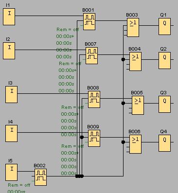

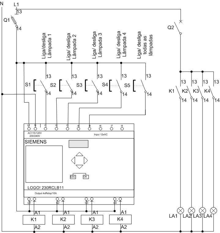

Aqui deixo o esquema de ligar e desligar cada lampada com botões de pressão NO, se carregar uma vêz em S1 ligo a lampada 1, se voltar a carregar em S1 desligo a lâmpada 1, se carregar uma vêz em S5 ligo todas as lampadas se voltar a carregar em s5 desligo todas.
Aqui fica o esquema de ligações e respectiva programação em FBD.
Mas querem o esquema com telerruptores ou automato, ou relés?

Amigo ohmico como o amigo rainbow explicou o contacto S1 têm que ser normalmente fechado para funcionar.
O esquema que apresentei, ligo individualmente cada circuito, ou posso ligar e desligar todos os circuitos ao mesmo tempo.

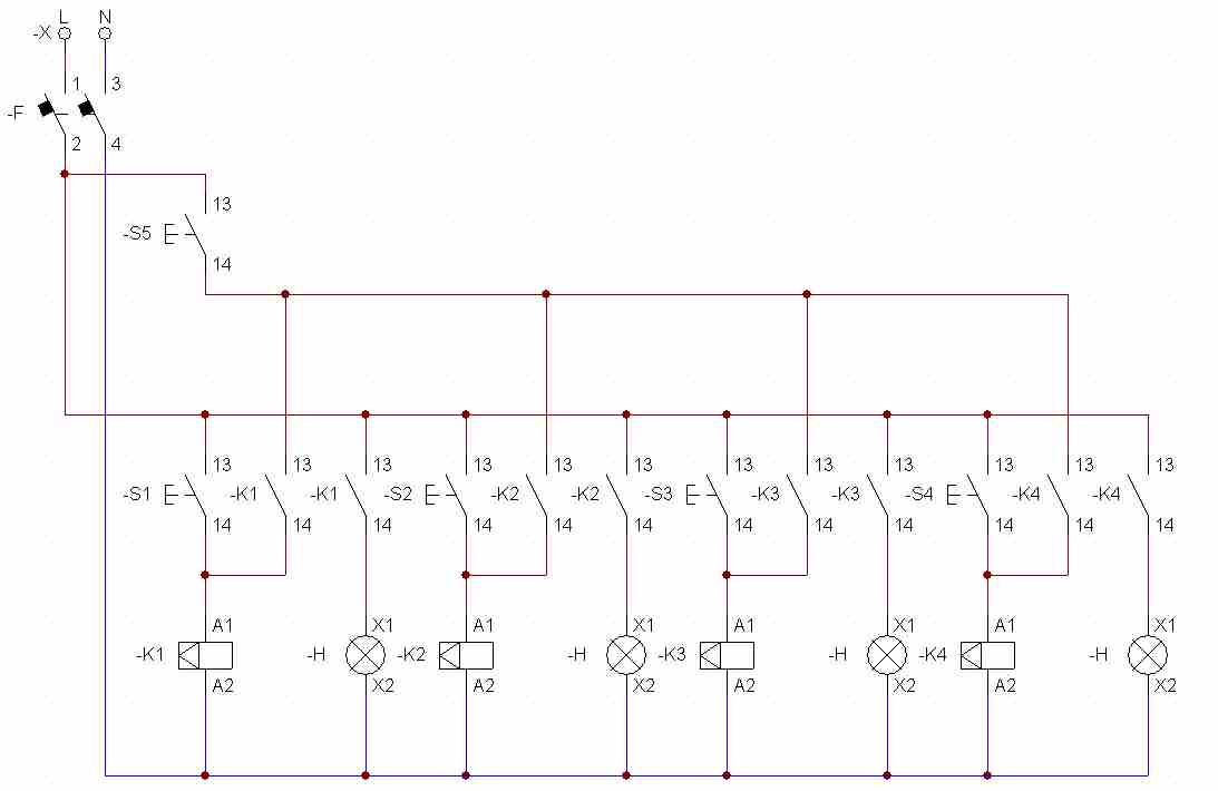

Funcionamento do esquema proposto:
S(LE/DE) - Liga / Desliga o telerruptor K1A
Contacto K1A (13-14) - Liga / desliga K1B
Contacto K1B (23-24) - liga / desliga a lâmpada.
S1(Geral) - Permite desligar todos os telerruptores que se encontrarem ligados, por intermédio do contacto K1B (13-14) que se encontra fechado
sempre que a lâmpadaa estiver ligada.
Se calhar estou a vêr mal a coisa.

Aqui vai um esquema só com telerruptores.
Deixo o ficheiro do Cade_simu para testarem.
S5 desliga os circuitos que estão ligados.
cumprimentos

*sempre é possivel com teleruptores e sem grande complicação ...há que pensar............queimar os fusiveis
Mensagens: 5463
Re: Esquema com telerruptores ou autómato
sim, com telerruptores funciona. Se repararem, o 1º post colocado por mim, propunha o uso do relé programável, para usar telerruptores virtuais...
Se eles funcionam, os reais também...
Os reias têm que ter a particularidade de dois contactos NA.

eléctricamente é rigorosamente a mesma coisa com recurso a telerruptores com dois contactos.
Em termos de material e espaço é uma solução melhor.

Obrigado a todos, o esquema do LinceS@T resolve o meu problema.
