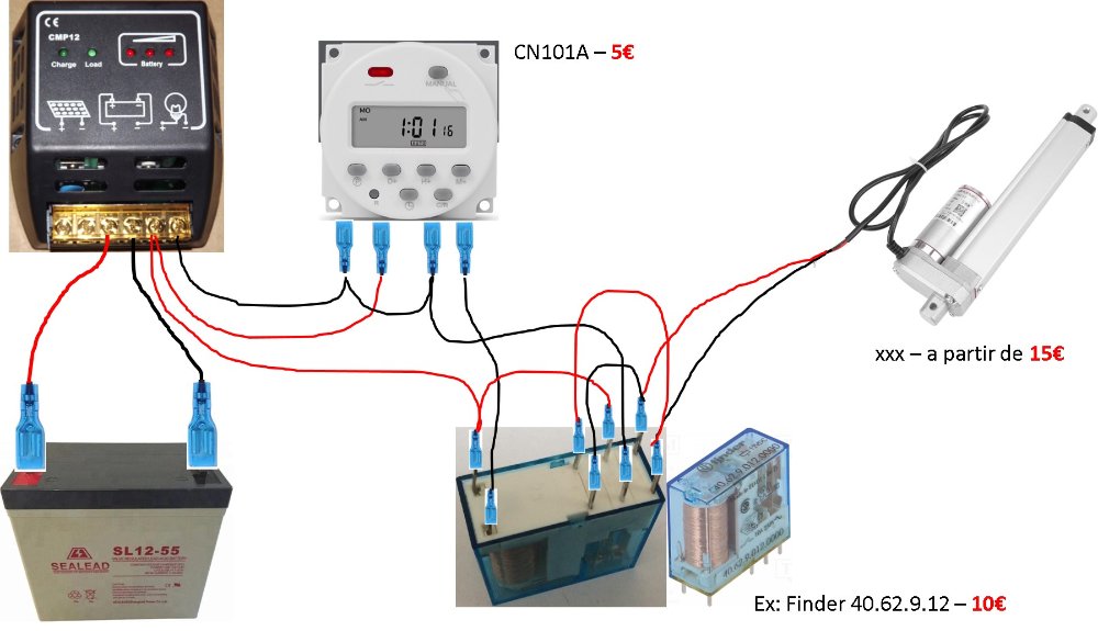

Caro "rochapinto 1962",
Deixo abaixo a minha interpretação do trabalho do nosso colega.
O eficaz funcionamento do sistema é dúbio, não sabendo as características do atuador.

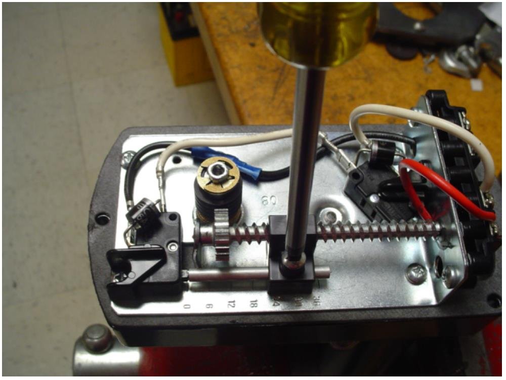

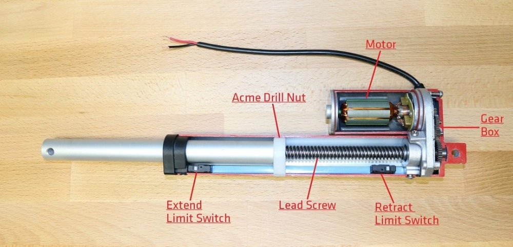

Caro "CF, Lda",
Não conhecer não significa que não existe.
Como uma imagem vale mais que mil palavras, atente nas imagens abaixo:
https://www.progressiveautomations.com/
https://www.venturemfgco.com/

Obrigado colega Asalopes. So se compreende dessa forma, tendo diodos em paralelo com os fins de curso... Com dois fios, nao podia ser de outra forma.
