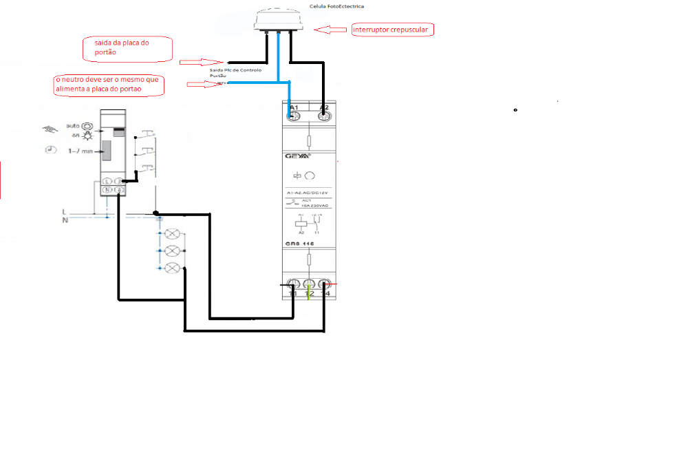

justme Escreveu: 02 mai 2020, 23:14 Boas,
está a misturar dois circuitos o que vem do portão e o da iluminação.
O que deve separar esses 2 circuitos é o relé, mas como ligou o comando do mesmo com a sua saída, juntou os dois circuitos.
Até já
Mas se reparar estão separados, por isso é que tem dois contactos 1NF onde fica ligado o circuito de iluminação, e no contacto 1NA está o circuito do portão, não se misturam, se alimentar a bobine do relê passa abrir o primeiro contacto e fecha o segundo.
justme
Mensagens: 715
Registado: 26 mai 2007, 21:17
Re: Ligar luzes quando abre o portão
Mensagem por justme »
mas não deve alimentar o mesmo aparelho(lampadas) a partir de dois circuitos distintos.
É perigoso e por isso não é permitido!

justme Escreveu: 02 mai 2020, 23:33 Boas,
Sendo assim vou optar pela sua solução. Mais uma vez obrigado pela ajuda. Abraço

Aqui está o circuito com o interruptor crepuscular incluido:

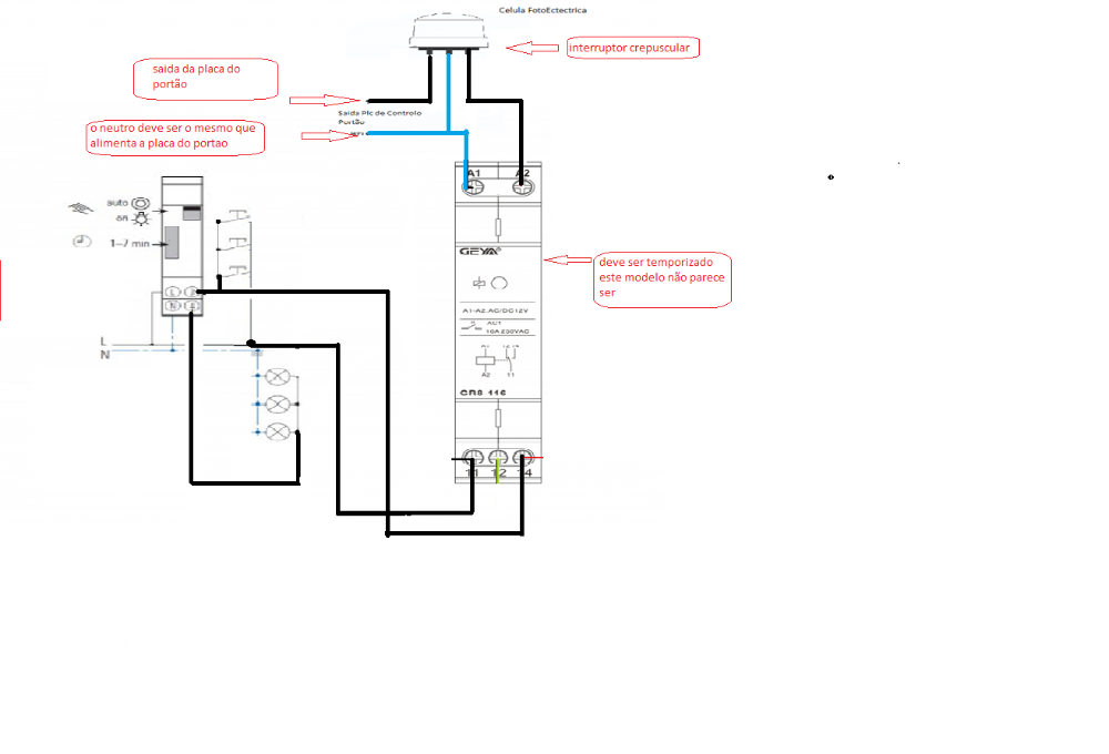

Ora bem,
aqui está outro circuito que penso cumprir os seus requisitos, que aliás são bem simples, apenas não ficara bem definidos de início.
Neste circuito não precisa de relé temporizado;

justme Escreveu: 03 mai 2020, 06:50 Ora bem,
Bom dia, realmente é simples, compliquei desde o início 😀 mais uma vez obrigado pela ajuda💪

Desculpe mas tenho mais uma questão, se o relê auxiliar (do portão) estiver activo, e se carregar no botão de pressão, não vai dar “asneira”?
Estava a pensar usar o pino 12(Normalmente Fechado) do relê auxiliar, para alimentar o automático de escada, dava mais segurança, certo?

Não precisa de fezer alteração nenhuma pois não há problema nenhum em carregar-se no botão de pressão que comanda o automático.
A unica coisa que vai acontecer é que as lampadas vão receber a fase simultaneamente através do automático e também do relé comandado pelo portão.
Mas neste caso a fase pertence ao mesmo circuito e não a circuitos diferentes que era o caso do circuito que pretendia seguir.

justme Escreveu: 03 mai 2020, 13:08 Boas,
Não precisa
Realmente como é a mesma fase. Obrigado por toda ajuda💪 Abraço
