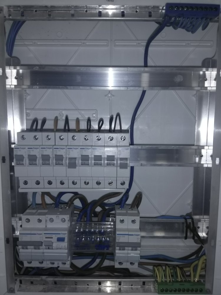

Cá está o Q.Geral

Como a qualidade da imagem nao e muito boa o. Pouco que consigo entender e agradeco que me. Corrija se tiver errado.
Os cabos de. Entrada parecem entrar no ID certo?
O disjuntor a esquerda do ID que funcionamento tem e que modelo e?
O da direita em baixo e o de 32A que alimenta o quadro parcial certo?
Tem placa de indução ou vitroceramica? Parece me que não tem condutores de 4 mm. Estou certo?

lcmmonteiro Escreveu: 24 fev 2020, 22:20 Como a qualidade da imagem nao e muito boa o. Pouco que consigo entender e agradeco que me. Corrija se tiver errado. A qualidade perdeu-se ao carregar a imagem...
Os cabos de. Entrada parecem entrar no ID certo? Os cabos de entrada estão no disjuntor à esquerda - modelo Hager MWN240
O disjuntor a esquerda do ID que funcionamento tem e que modelo e? Corte geral
O da direita em baixo e o de 32A que alimenta o quadro parcial certo? Certo
Tem placa de indução ou vitroceramica? Parece me que não tem condutores de 4 mm. Estou certo? Tenho indução, mas alimentada pelo Q. Parcial

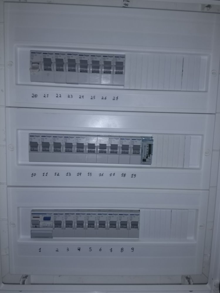

Cá está o Q. Parcial
Algum comentário ao Quadro Parcial'?
