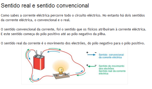

Sim
Há o sentido real e o sentido convencional!
O convencional é do + para o -
Mais tarde verificaram que o que se moviam eram os eletrões (cargas negatrivas) e daí ser o sentido real.

Sentido real? Desculpem eu aprendi sentido electrónico e sentido convencional. Utilizando nos cálculos um método ou outro os resultados são os mesmos. Estas teorias ajudam-nos a calcular resultados, mas o sentido real não podemos afirmar que sabemos. Venha um físico que descubra que as coisas afinal não funcionam da maneira que aprendemos, com tantas coisas novas que no reino da física se descobrem. Claro que os resultados obtidos serão sempre os mesmos, mas as teorias podem mudar. :)

Sentido eletrónico?????
Aprendeste mal!!!
Sentido da corrente
No início da história da eletricidade definiu-se o sentido da corrente elétrica como sendo o sentido do fluxo de cargas positivas[3], ou seja, as cargas que se movimentam do pólo positivo para o pólo negativo. Naquele tempo nada se conhecia sobre a estrutura dos átomos. Não se imaginava que em condutores sólidos as cargas positivas estão fortemente ligadas aos núcleos dos átomos e, portanto, não pode haver fluxo macroscópico de cargas positivas em condutores sólidos. No entanto, quando a física subatômica estabeleceu esse fato, o conceito anterior já estava arraigado e era amplamente utilizado em cálculos e representações para análise de circuitos.
Esse sentido continua a ser utilizado até os dias de hoje e é chamado sentido convencional da corrente. Em qualquer tipo de condutor, este é o sentido contrário ao fluxo líquido das cargas negativas ou o sentido do campo elétrico estabelecido no condutor. Na prática qualquer corrente elétrica pode ser representada por um fluxo de portadores positivos sem que disso decorram erros de cálculo ou quaisquer problemas práticos.
O sentido real da corrente elétrica depende da natureza do condutor. Nos sólidos as cargas cujo fluxo constituem a corrente real são os elétrons livres, nos líquidos os portadores de corrente são íons positivos e íons negativos, enquanto que nos gases são íons positivos, íons negativos e elétrons livres. O sentido real é o sentido do movimento de deriva das cargas elétricas livres (portadores). Esse movimento se dá no sentido contrário ao campo elétrico se os portadores forem negativos, caso dos condutores metálicos e no mesmo sentido do campo se os portadores forem positivos. Mas existem casos onde verificamos cargas se movimentando nos dois sentidos. Isso acontece quando o condutor apresenta os dois tipos de cargas livres, condutores iônicos por exemplo.
É interessante notar que, nesses casos onde portadores de carga dos dois tipos estão presentes, ambos contribuem para variações de carga com mesmo sinal em qualquer volume limitado do condutor, porque cargas positivas entrando no volume escolhido, ou cargas negativas saindo do volume escolhido, significam um aumento da quantidade de cargas positivas. Essa é a razão para ser necessário introduzir uma convenção de sentido para a corrente.
Sentido real e convencional.png (76.17 KiB) Visto 577 vezes

Para já admito que posso estar confuso, desculpa Dúzia 12, tenho o mau costume de responder a frio a todas as questões e cometo erros. Vou verificar nas minhas sebentas. Sou capaz de jurar, que desde os velhos tempos da EIIDH ao ISEP sempre aprendi , electrónico e convensional. Mas para já dá uma vita de olhos nisto.

É normal os autores darem o seu ar de graça, só para se diferenciar.
Mas como o Duzia disse e eu concordo, nunca tinha ouvido tal coisa.
Sempre ouvi, real e convencional, tanto de físicos como de electrotécnicos.

Ok Nelmindo, em todo caso hei-de verificar se encontrar as sebentas lá para casa. Mas é como diz "cada autor, sua sentença".
Re: Converter KVA em Amp.
Isso é mais velhinho que a Sé de Braga
