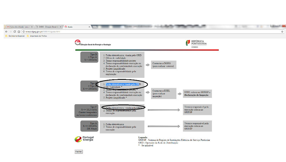

HJCruz Escreveu: 25 jan 2018, 11:16No site da DGEG há 2 anexos para a execução. Talvez seja a declaração de execução para as EI e o termo de execução para os técnicos. A primeira tem 2 campos para assinatura. O técnico e a EI. no termo assina técnicoeng_jersilva Escreveu: 25 jan 2018, 09:33Duas duvidas,HJCruz Escreveu: 24 jan 2018, 23:29Boa Noite,Pimenta Escreveu: 24 jan 2018, 23:20 Já eu dava-me erro ao inserir o código postal e agora não consegui sequer fazer o registo![]()
Experimentei ainda agora e verifiquei que a plataforma foi ligeiramente alterada.
Agora(antes não era automático), com a colocação do NIP e do CPE, aparece logo os dados da instalação e morada.
É só preencher a potência, colocar os dados da entidade proprietária e anexar os documentos
1)Mesmo para os casos < ou = a 10,35 KVA e se for uma entidade instaladora em vez do termo de responsabilidade to técnico colocas o “DECLARAÇÃO DE CONFORMIDADE DA EXECUÇÃO”!?
2)Enquanto não houver a nova ficha electrotécnica colocas qual, a disponibilizada pela certiel ou a “tradicional”!?
Segundo o portal do siriesp, a FE a ser submetida na plataforma, deverá estar previamente visada pelo operador de rede.

Instalações acima dos 10,35kVA continuam a não poder ser certificadas?
Ou podemos contratar uma EIIEL e ela envia a documentação para a DGEG e temos o certificado?
- eng_jersilva
- Mensagens: 765
- Enviou: 10 vezes
Re: DGEG - Pedido de certificação
BoasNelson Pinho Escreveu: 01 fev 2018, 20:11 Instalações acima dos 10,35kVA continuam a não poder ser certificadas?
sim, para instalações acima dos 10,35kVA contratas uma EIIEL e eles tratam do resto.

Qualquer instalação com NIP proprio acima de 10.35Kvas necessita de certificação.
Se for uma instalação inserida num qualquer edifício com NIP comum a varias instalações elétricas, necessita de inspeção independentemente da potencia a requesitar para essa instalação.
