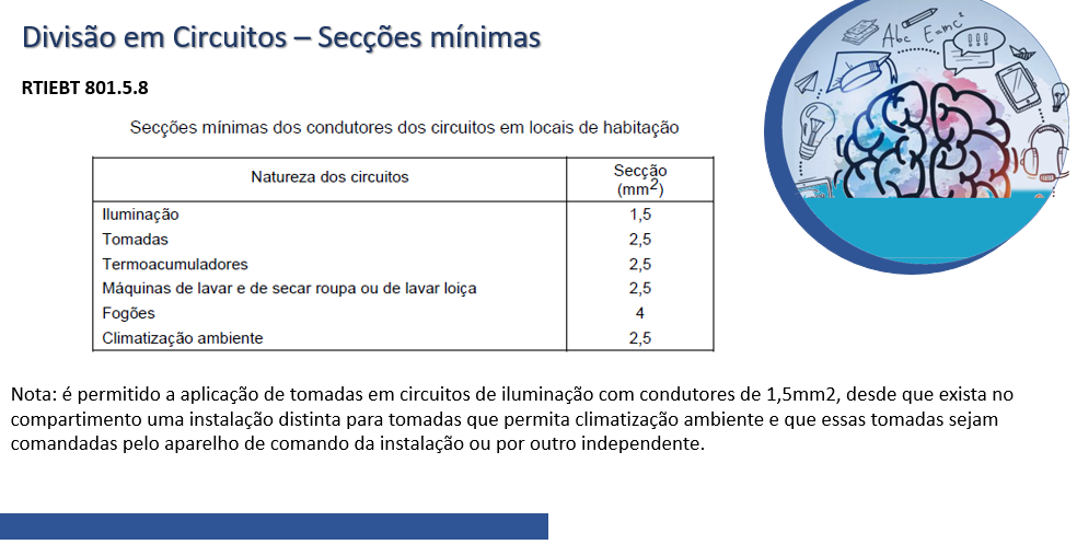

Um condutor de cobre de 4mm2 para circuitos de fogão, mínimo previsto no RTIEBT 801.5.8, até 37m com condutor de cobre em tubo embebido em parede; suporta até 32A, pelo que o circuito pode ser protegido por disjuntor de 32A.
Para distâncias acima de 37m, condutor já precisa de ser de 6mm2.
Já com condutor de 2,5mm2 a corrente máxima, nas mesmas condições é de 24A, até 29m.

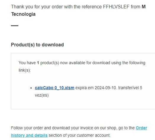

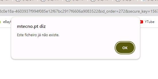

Fiz os passos todos para aceder ao ficheiro, recebo um email com o link para o descarregar e o browser diz que o ficheiro já não existe...Miranda Escreveu: 04 set 2024, 11:08 Um condutor de cobre de 4mm2 para circuitos de fogão, mínimo previsto no RTIEBT 801.5.8, até 37m com condutor de cobre em tubo embebido em parede; suporta até 32A, pelo que o circuito pode ser protegido por disjuntor de 32A.

pode verificar, penso estar corrigido o problema.
