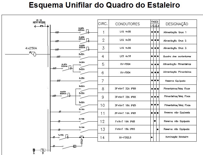

“Miguel Rocha” o que posso fazer para prevenir que os motores injectem energia na rede?
O esquema do quadro geral do estaleiro esta representado no anexo. Os disjuntores diferenciais são de 300mA, podem ficar assim ou tem que ser de 30mA?

Obrigado aos que colocaram o DL229/2006. (Estava mesmo desactualizado!!! :oops: )
O MigUelRocha refere-se ao áquilo que se designa por "FRENAGEM" em motores eléctricos..... Para quem não sabe e desrito de uma forma resumida consiste no fenómeno de inversão do sentido de circulação da energia. Ou seja: Quando os motores estão em esforço (com carga no veio) absorvem da rede eléctrica a energia necessária para o movimento. Quando se lhes corta o fornecimento de energia da rede (e fechamos os circuitos dos enrolamentos sob uma carga eléctrica), comportam-se como geradores (tranformam a energia cinética (movimento) da carga em energia eléctrica). Quando isso acontece as forças em jogo no motor são contrárias ao movimento abrandando(travando) o movimento.
Este fenómeno, é muito usado hoje em dia nos camiões ("travões eléctricos") e desde sempre? nos comboios e nos eléctricos. Também em movimentação de cargas (aí sou desconhecedor de pormenores!).
No entanto as pessoas que aqui recomendaram cuidado, devem esclarecer !!!!
(injecção de energia na rede, sobretênsões, ...??????) eu acho que no equipamento de controlo
da grua deve estar tudo previsto......
ou é baile....??? : :twisted:
Abraço???

Até que enfim...uma resposta com cabeça tronco e membros de rafa2045.
Só por gozo é que, profissionais da área, podem vir chamar para uma vistoria à instalação eléctrica do estaleiro, um pormenor que não tem nada a ver com a instalação mas sim com o fabricante da máquina, uma vez que é este quem acertifica.

Mas... ele está a fazer a vistoria... ou a projectar a instalação?

os diferencias têm de ser de 30 mA

Boas eu só quero fazer a inspecção, eu perguntei se podia ser esses disjuntores diferenciais porque pela pelo que tenho lido acho que tem que se de 30mA. Ou os disjuntores diferenciais podem ser de 300mA, logo que as protecções (disjuntores diferenciais) colocados a seguir sejam de 30mA?
E em relação as gruas acho que não me preciso de preocupar com o "frenagem / redução de velocidade", já que isso já deve de estar tudo implementado no sistema que bem com a grua. Mas é sempre bom saber caso me depare com algum problema desse tipo.

Acho que no qaudro devia ser ter 30 mA, e assim fica até melhor. agora dois diferencias enm série não é boa politica

Sim o diferencial tem de ser de 30mA segundo o regulamento.
Já agora uma nota que está no guia técnico das instalações eléctricas "os estaleiros não são normalmente alvo de qualquer intervenção da certiel" :shock:

"Os estaleiros" Têm de ter um técnico resposnsável por exploração , que até 250 KVA pode ser um electricista se estiver inscrito

Eu perguntei porque os esquemas não foram feitos por min, e estou a ver que tenho que mandar alterar, ou seja lá vou eu ter que me chatear. :lol:
