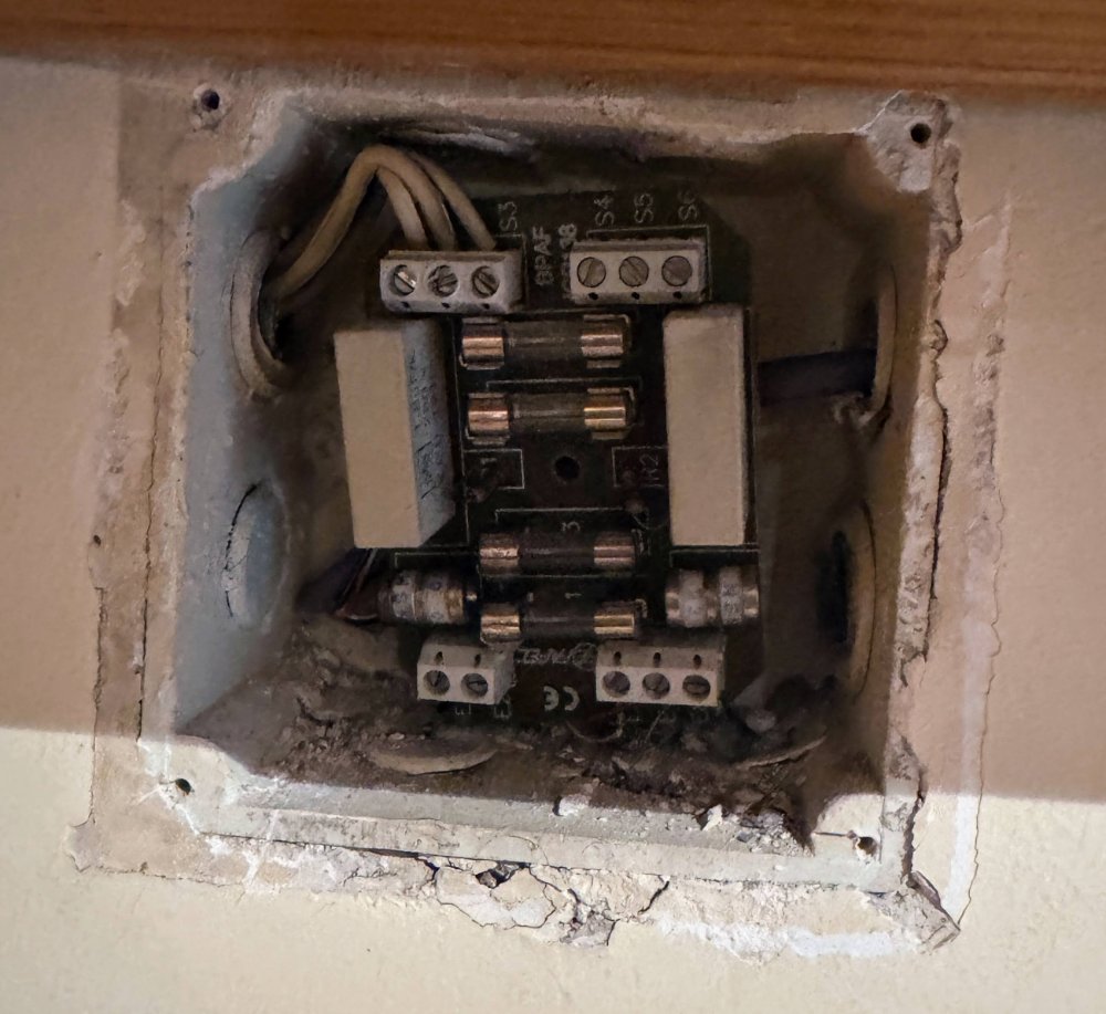

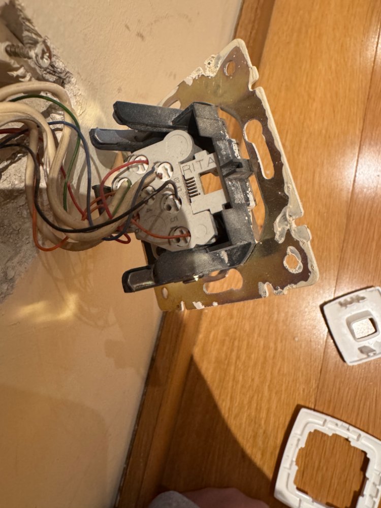

Conseguem dizer-me onde posso ligar o cabo de telefone que sai do router nos para esta placa de ligação para poder distribuir pela rede telefónica de casa? No BPFA ou na parte mais em baixo?
Acrescento foto da carta e depois da primeira tomada de telefone que desmontei.

boas. penso que as entradas são em baixo as E, e as saidas em cima S1 S2 S3, onde esta ligado esse fio paralelo,que vai á tomada que esta na foto, e dai reparte para as outras tomadas, num maximo de 6. o cabo do router tera de ligar na primeira tomada que é esta que esta na foto. julgo que é assim cump
