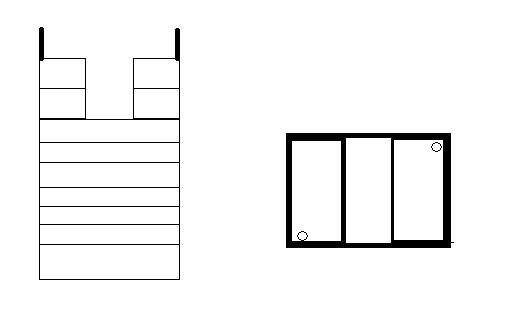

amfys Escreveu:Bom dia.
Num edifício com 18 pisos e com a fachada toda em vidro, que torna impossível descidas pelo exterior, como é que se pode dar a volta a esta situação.
Será que é possível fazer as descidas num ducto interior próprio? Neste caso as descidas terão de ir em conduta, e se sim que afastamento tenho de garantir entre descidas?
Agradeço desde já a ajuda.
Retirado da NP4426:
"Quando é impossível realizar uma baixada no exterior, o cabo de baixada pode passar dentro de um tubo que percorra toda ou parte da parede.
A utilização de tubos isolantes e não inflamáveis é possível desde que estes tenham uma secção interior superior a 2000 mm2. (...) A eficácia do sistema de baixadas pode ver-se reduzida no caso em que a trajectória seja interior. O projectista deve estar consciente desta redução de eficácia do sistema de protecção contra raios, das dificuldades de realizar a manutenção e verificação, bem como dos riscos de penetração de sobretensões no interior dos edifícios."
Posto isto sugiro que contacte alguma empresa especialista neste ramo porque a realização de uma trajectória interior requer alguns cuidados!!!
P.S.: O número mínimo de descidas de acordo com a recente emenda à norma NP4426 é de duas (com pára-raios ionizante), já o era na anterior versão para edifícios com mais de 28m de altura que é o seu caso!!! Ter ainda em conta que as descidas devem ser estabelecidas em locais diferentes (independentes).

E relativamente à distância entre descidas?
O meu problema é que o edifício em causa é de escritórios e tem a forma de um rectângulo até ao P16 e os últimos dois pisos crescem nas laterais do edifício, conforme o desenho que anexo (perdoem a falta de precisão no desenho).
Tenho duas hastes de captura (traços mais grossos).
A arquitectura torna impossível ter descidas em sítios que não as paredes do núcleo de elevadores/escadas, pois é open space, e como nos últimos 2 pisos apenas tenho um núcleo de elevadores/escadas n consigo descer em mais lado nenhum, por isso é que precisava de saber se quando as descidas são interiores (em condutas) podem distar entre si de cerca de 0,5 a 1,0m.

Quanto a essa questão da distância entre as descidas sinceramente já não sei responder :? !!! Nem sei se existe alguma distância mínima.
Mas como já tinha sugerido contacte alguma empresa especialista nestes sistemas, por exemplo, e passo a publicidade, a QEnergia, eles são muito bons e ajudam-no com certeza. Depois informe aqui a solução adoptada por também fiquei curioso em relação a essa questão.

Mais uma ajuda é que o tubo de secção superior a 2000mm2 referido num dos meus posts anteriores equivale na prática a um tubo de 63 mm de diâmetro (não metálico).

Vou tentar contactar uma empresa do ramo. Depois digo qual a solução implementada.
Aproveito no entanto para referir que esta situação coloca-se apenas porque a estrutura do edifício já está concluída. Se tal não fosse, a melhor solução, em meu entender, seria passar condutor circular de aço no betão da estrutura até à terra.
Obrigado pela ajuda.

Outra ajuda em relação ao prédio apresentado é que se colocar apenas um pára-raios ionizante com avanço à ignição (ex.: http://www.qenergia.pt/75/proteccao-con ... ericas.htm) quase de certeza que consegue proteger o edifício apenas com um, o que já simplifica um pouco as coisas (pelo menos o trabalho fica a metade do que se forem dois :wink: ) é apenas uma questão de colocar o pára-raios o mais próximo do centro do edifício possível (sei que não é possível ser mesmo ao centro devido ao desenho apresentado mas colocar o mais próximo possível) e depois "jogar" com o raio de protecção em função da altura do pára-raios em relação à cobertura (ponto mais alto da estrutura). Tem de fazer um cálculo do risco de acordo com a emenda à NP4426 para ver o nível de protecção necessário, mas por exemplo posso dizer que para o Nível I o raio da esfera fictícia é de 20m (penso que a largura do prédio em questão se calhar até é menor!!!).

amfys Escreveu:Vou tentar contactar uma empresa do ramo. Depois digo qual a solução implementada.
Permita-me que discorde da sua opinião, a melhor solução para a maioria dos casos é sempre: utilizar para as baixadas condutor plano (secção rectangular) de 30x2mm em cobre estanhado (mais caro mas é o melhor!!! o problema são os roubos de cobre :D ) e executar as baixadas pelo exterior, sei que neste caso apresentado não é possível mas esta é a melhor solução para a maior parte dos casos.
Para o seu caso a melhor solução seria já estar previsto de origem o tubo referido (de 63mm de diâmetro não inflamável e isolante) embebido na estrutura de betão do edifício desde a cobertura até ao sistema de terras.
