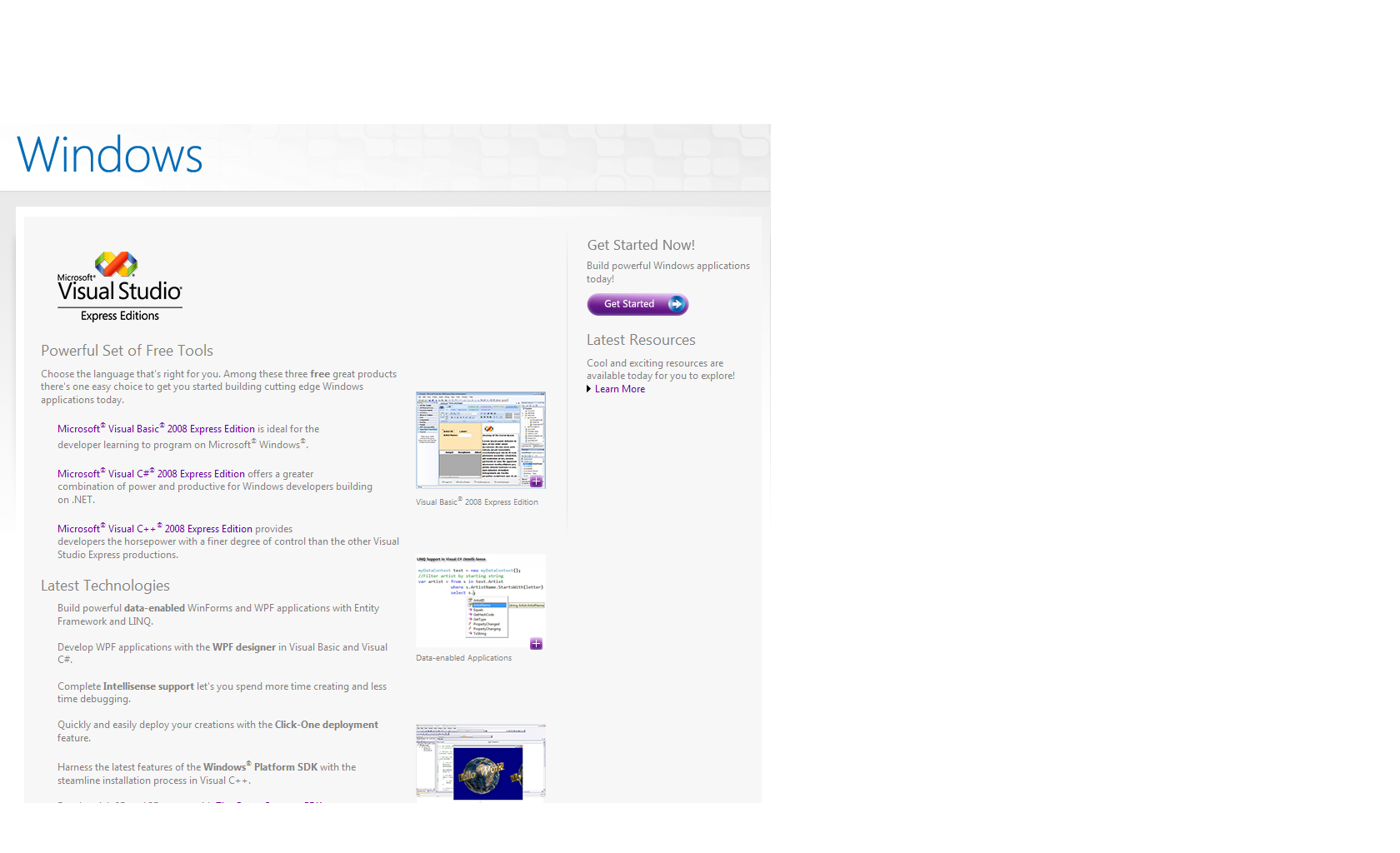

À muito tempo havia o VB.6, depois apareceu: VB.NET 2003, VB.NET 2005, VB.NET 2008 e está para sair o VB.NET 2010.
Há várias versões, a que eu uso é a express que é grátis, tem algumas limitações, as principais serão:
* O Wizard não permite ligar a bases de dados noutro computador, o wizard só liga a bases de dados do nosso computador, mas podes ligar "à mão" à base de dados que quiseres
* Não tem a ferramenta de reports (cristal report ou reports mesmo), mas podes fazer à mão ou usar outras ferramentas que andam na net
* O instalador das nossas aplicações é um bocado limitado, mas podes usar outras ferramentas que andam na net (eu uso o INNO)
* Não dá para aplicações mobile entre outras
Mas é grátis, se quiseres versões mais completas, tens 2 ou 3 ou mai,s funciona muito bem e é o futuro.

Aparecem 3 links para download, qual é o que eu escolho?nokPT Escreveu:À muito tempo havia o VB.6, depois apareceu: VB.NET 2003, VB.NET 2005, VB.NET 2008 e está para sair o VB.NET 2010.

Re: Criação de Macros
A MicroSoft está sempre a alterar a página, dantes até havia 5 ou mais links.
Se queres equivalente ao VB6 escolhes o Visual Basic 2008 Express, mas se quiseres completar em vez de Basic programar C, tens o C++ e o C# (o C# é mais fácil),
Dantes ainda tinha para o SQL Express e para outro programa de edição de páginas de internet (express também)
