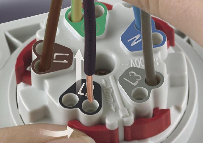

Ora começando por aqui, já existe alguma certeza sobre qual deva ser a ordem das cores segundo as fases?
Aqui em casa tenho Preto-Castanho-Preto.
Estou a pensar a pouco e pouco, quando for necessário mudar a cablagem, ir mudando um dos pretos para cinzento, até por uma questão de organização. Qual é a ordem que se anda a praticar?

Olá,
É bastante curioso que, mesmo depois de se apresentarem provas, Normas, documentos e testemumhos, muitos colegas continuam com preferências, dúvidas e desconfianças.
A "Mennekes" também me dá razão...

asalopes Escreveu:Olá,
Obrigado pela imagem. Muito boa e esclarecedora.
Eu apenas tenho a electricidade como o hobby pessoal, por isso de normas sei pouco. Tranquilo, que só "trabalho" para mim próprio, arranjando o que posso cá em casa. :)
