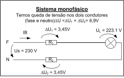

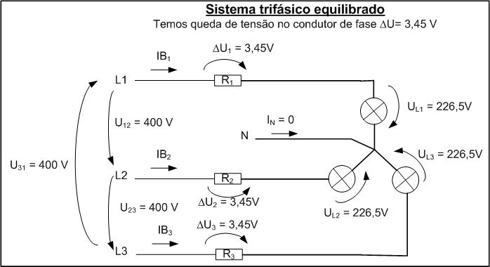

Re: Calculo queda de Tensão - U0 =230V ou 400V !?
A tensão U0 (será a tensão simples entre fase e neutro) onde a corrente de fase é igual à do neutro.
Quando se está a distribuir a energia por três fases (a chamada trifásica), e nesta situação consideramos sempre que o sistema é equilibrado, a corrente de neutro é nula ou aproximadamente zero, por este motivo só existe queda de tensão onde circula corrente, neste caso só é considerado o condutor de fase, dai aparecer na formula 1 ou 2.
Por exemplo se tiverem que alimentar um circuito a 24V só com dois condutores a minha tensão U0 será os 24V.
Saber não ocupa espaço.
Claro que é possivel calcular a queda de tensão composta. Mas o que provoca a queda de tensão é a resistência dos condutores, logo sabendo a sua resitência e a corrente que passa no condutor aplicando a Lei de ohm, acha-se a queda de tensão.johnytalker Escreveu:Ver IEC 60364 - Electrical Installations in Buildings. Estarão enganados?? Não será tb possível calcular a queda de tensão composta??
Comentários?
Considerando os esquemas abaixo, no sistema trifásico a queda de tensão é menor porque só consideramos a resistência do condutor de fase.
- TRIFA.JPG (32.4 KiB) Visto 4285 vezes
- MONO.JPG (19.35 KiB) Visto 4285 vezes
