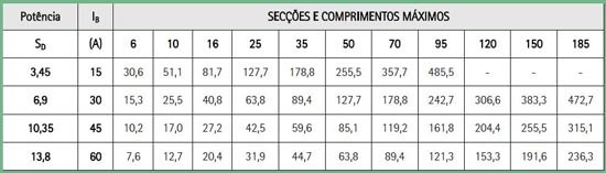

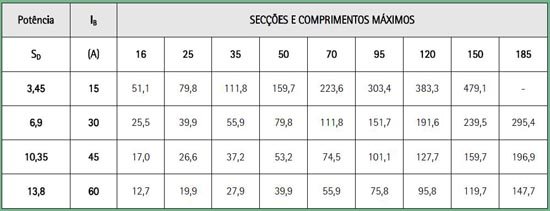

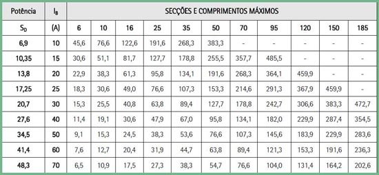

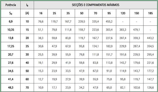

eu encontrei estas tabelas vistas de uma forma rápida espero ajudar ;)
Para funcionar com um guia de consulta rápida e ajudar a colmatar estas lacunas apresentam-se abaixo quatro quadros, onde se podem verificar os comprimentos máximos, em metros, a utilizar nas Entradas, em função das Potências de Dimensionamento, e das Secções dos respectivos condutores.
Estes Quadros respondem ao estipulado nos pontos 801.5.2.2, 803.2.4.3.1, 803.2.4.4.2 e 803.2.4.4.3 das RTIEBT.
A queda de tensão máxima regulamentar, segundo as RTIEBT, é de 1,5 % para as instalações individuais e 0,5%, pelo que os comprimentos das canalizações das entradas especificados nos quadros 1 e 2 abaixo e para as diversas secções, respeitam essa queda de tensão.
ENTRADAS COM CONDUTORES EM COBRE
Quadro 1. Entradas Monofásicas (230 V)
Quadro 2. Entradas Trifásicas (230/400 V)
ENTRADAS COM CONDUTORES EM ALUMÍNIO
Quadro 3. Entradas Monofásicas (230 V)
Quadro 4. Entradas Trifásicas (230/400 V)
Fonte: https://www.voltimum.pt/artigos/noticia ... -quedas-de
