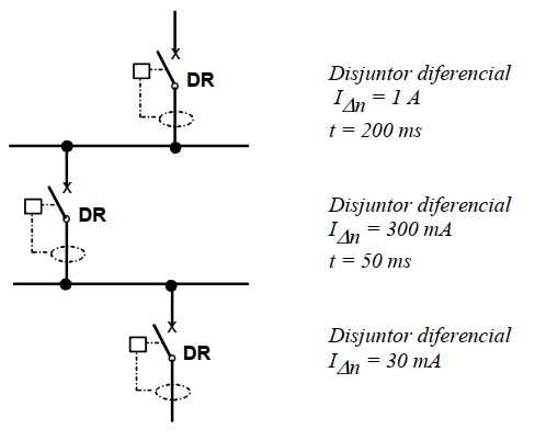

Não me recordo de nenhuma regra que impeça a instalação de diferenciais em série. Existe é a indicação para que seja garantida a selectividade (corrijam-me sff se estiver enganado e indiquem-me a regra onde está presente esse impedimento). Mas garantir a selectividade, no caso de diferenciais implica fazer cálculos e garantir que os equipamentos tenham determinadas características.
Figura 53GJ retirada das RTIEBT
Sendo assim, penso que se possa estar a exagerar em alguns aspectos na análise desta situação. Por exemplo, duvido que haja condições para instalar um cabo directo do QE até ao QP3P.
Outra questão que gostava de deixar aqui, é que independentemente de tudo o que foi "dito", é que a partir do momento que a instalação é alterada, deixam de ser válidas a garantia (que possa existir) e o Termo de Responsabilidade o 1º técnico e deixa de ser válida a certificação original.
Por último, alterar um diferencial de 30mA para 300mA, sem que se garanta que o valor de resistência de terra permite essa alteração e que não existe nenhuma zona que careça de uma sensibilidade superior, parece-me que não é boa política e poderá "ser pior a emenda que o soneto".

Esta instalação tem 47 circuitos “pendurados” num interruptor diferencial de 25 A 30 mA. E isso deve-se a erro de conceção A sugestão de alteração que fiz não é a única possível. É mesmo só isso: uma sugestão tecnicamente correta e funcional.
O que está incorreto com o Quadro Parcial do terceiro piso não é ser alimentado do QE ou do QP do piso 2. É o facto do seu circuito de alimentação estar “pendurado” num diferencial de 30 mA de outro quadro, e o disjuntor do mesmo ser monopolar.

E no caso de probabilidade de isso acontecer e a resiliência do equipamento quando ao problema em causa, há quem abdique deles (no caso das sobretensões e subtensões por exemplo)
Uns devem ser instalados por força de lei.
Outros podem acumular circuitos (diminuindo a individualidade), que é muito comum com os diferenciais e ainda mais com os descarregadores de sobretensões.
Por exemplo no antigo regulamento de 74, os motores de pequena potência, podiam partilhar até 0,75kW, a mesma proteção contra curto-circuitos - fusíveis, mantendo a proteção contra sobrecargas de forma individual - relé térmico.
Depois temos aqueles que podem ser instalados em cascata, mas para isso é necessário que os seguintes ou anteriores, cumpram algumas regras, sob pena de existir problemas na exploração.
No exemplo dos diferenciais, que necessidade tem os diferenciais em cascata serem todos instantâneos, mesmo que as correntes sejam o dobro dos seguintes? É porque em caso de avaria, mesmo numa corrente de defeito, a instantaneidade pode não ser instantânea, e o diferencial mais acima ou mais longe do problema, disparar por "simpatia", desligando mais circuitos do que devia. A ideia é que se desligue o circuito avariado e não os outros que estão bons.
O mesmo com os descarregadores de sobretensões, que devem obedecer à análise de risco e tipo (T1, T2, T3...)
