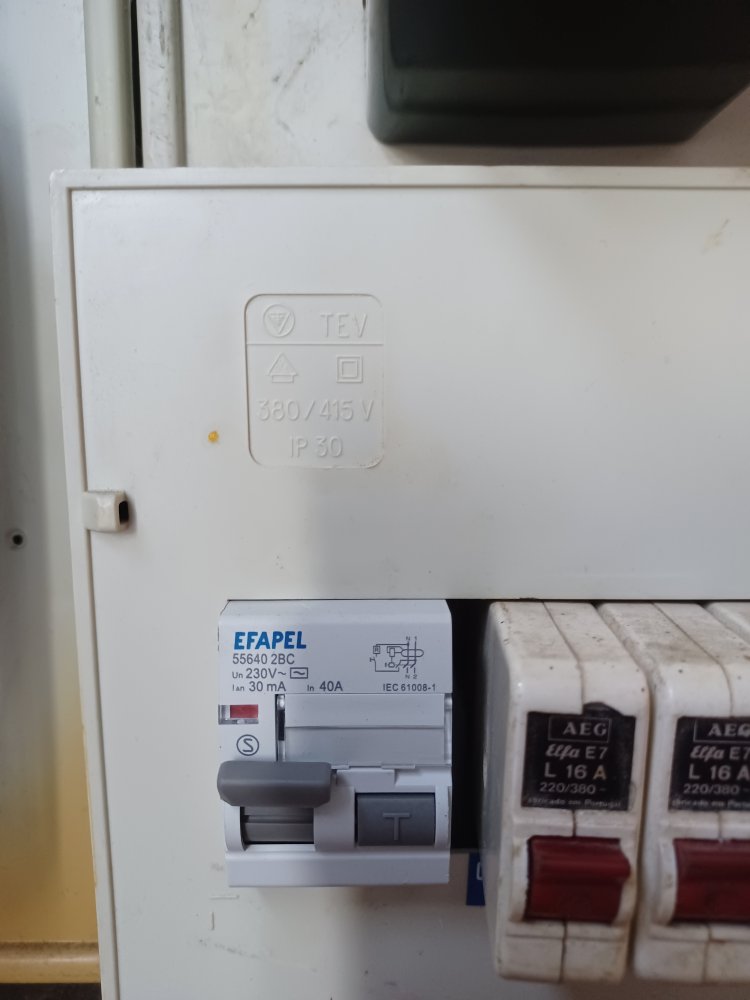

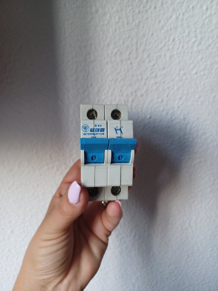

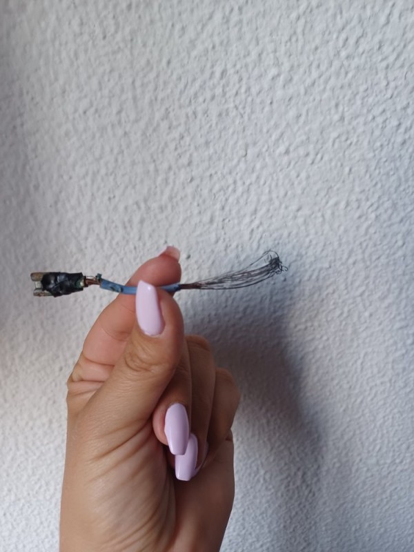

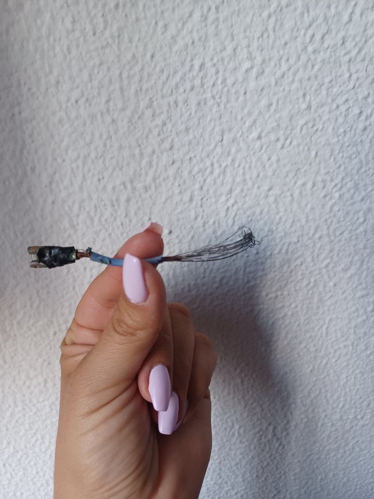

Re: Choque no chuveiro do WC
Boa tarde!
Chamei um técnico que detectou primeiro um problema, o quadro elétrico não tinha um diferencial de alta sensibilidade ( perdoem-me se não é assim que se chama, mas sou bastante leiga, foi assim que o senhor me explicou), sendo que havendo alguma fuga de corrente pequena dificilmente desligaria o geral.
Tratado este assunto, verificando que existia terra em todo o lado, verificou que no termoacumulador haviam fios soltos e desgastados que ticavam, e não deviam, diretamente na resistência deste. Daí as fugas de corrente que me chegavam às torneiras. Foi arranjado e agora estou a ganhar coragem para tomar banho
. O senhor experimentou depois do arranjo e não havia qualquer fuga. Deixo fotos do diferencial antigo e o novo, e os fios malandros...
