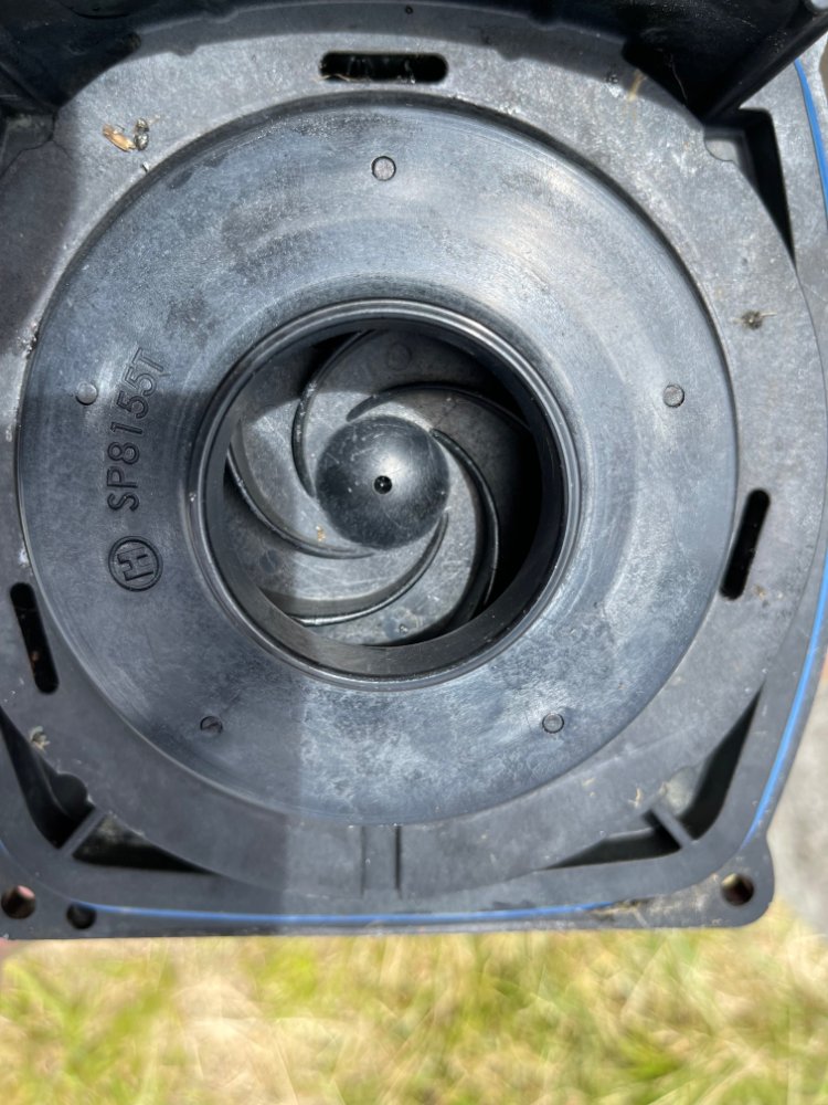

Não, essa é das ligações electricas. A tampa de trás, fica do lado contrário da bomba, é a tampa redonda que deve de ter 3 ou 4 parafusos a fixar.
- Mensagens: 1126
- Enviou: 421 vezes
Re: Motor da piscina não arranca - disparo térmico
boas tire essa tampa redonda que esta ao lado da tampa da fotografia basta puxa-la e tem a ventoinha plastica fixada no veio. depois de tirar a ventoinha experimente a dar uns pequenos batidos com um maço de madeira no veio de lado e frente ás vezes resulta e solta-se caso não resulte tire os 4 parafusos e abra a tampa. mas eu acho que esse motor deve ter ferrugem no interior, e devia ser desmontado e limpo . cump

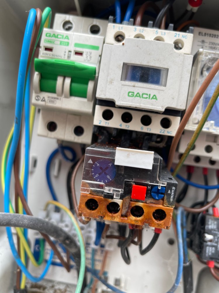

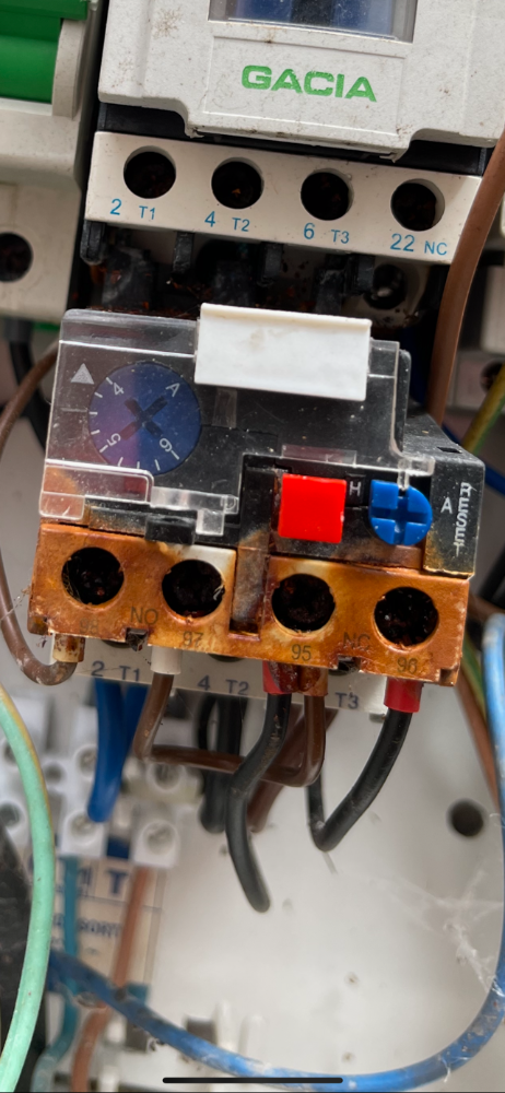

Já cliquei nesse botão vermelho mas nada acontece. Aquele botão azul que tem duas posições (A e H) serve para quê?
- Mensagens: 1126
- Enviou: 421 vezes
boas mas esse azul diz ao lado reset deve ser nesse que se carrega, para rearmar o termico como fosse um dijuntor quando dispara. carrega e depois liga o motor. cump
Já coloquei em reset e liguei o motor e nada. também cliquei no vermelho e nem sinal do motor.
- Mensagens: 1126
- Enviou: 421 vezes
boas. quando liga, houve algum som, pois quando liga ouve-se um trak que é o contator a atracar e o motor arranca se não ouve nada então á ai outro problema no contator? ou alimentação afetada. cump
Boas meu caro Pedro Caetano.
Por acaso já reparou na imagem que o relé-térmico apresenta resquícios de ferrugem.
Logo algo estará mal?
Por acaso não será esta a razão que levou à prisão do motor.
Face à imagem postada a única coisa que o amigo Ruivo tem a fazer, dado não perceber
nada de eletricidade, será chamar um técnico para:
1º - Fazer a rebobinagem do motor
2º - Limpar toda a ferrugem existente tanto no entreferro do motor como no entreferro do
contactor.
3º - Nada nos garante que depois do amigo Ruivo efetuar e bem as dicas por si informadas,
que o motor continue sem funcionar.
Cptos
JAG

- Mensagens: 1126
- Enviou: 421 vezes
boas. se não ouve nada então pode ser o termico que não esteja bom e assim o contator não arranca. cump
