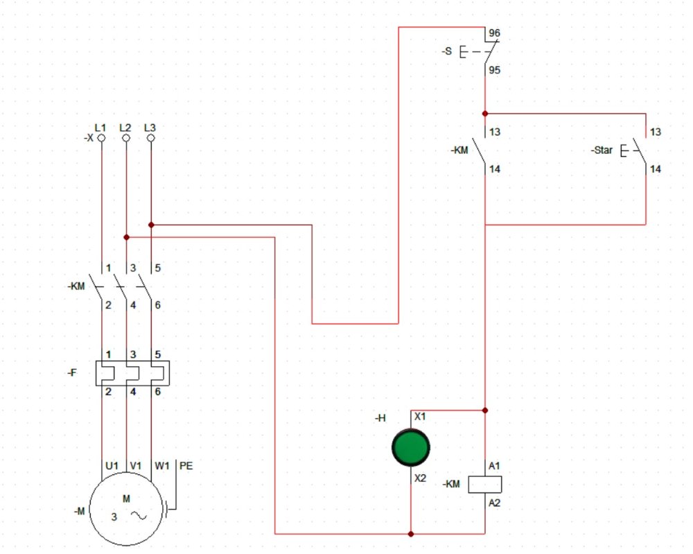

juninhomarc Escreveu: 30 abr 2021, 14:54 Mario, outra duvida é sobre a corrente!
na placa do motor, diz 0.38A em 220V
o motor é de 1/8 HP
1HP = 736W
1/8 = 92W
220/92 = 2.39A
O dimensionamento do rele é emcima do 2.39 ou do 0.38?
Está aí qualquer coisa mal:
1hp = 745W
1/8hp = 93W
P = raiq(3) x V x I
I = P / raizq(3) / V
I = 92 / 1,73 / 220 = 0,24 A

Mário Escreveu: 30 abr 2021, 16:27 João-pt
Ele está no Brasil, e é 220V trifásicos.
Obrigado Mário, só agora é que li tudo com calma, nem sequer tinha ficado com a ideia que era um motor, erro meu.
Já agora, deixo aqui a forma de cálculo da corrente para o juninhomarc.
I (A) = P (W) / (√3 * V * cos⁡ ϕ * η)
Para chegarmos ao valor de corrente de 0.38 A, o η e o cos⁡ ϕ deverão andar próximos de 0.8.
I (A) = (1/8 * 746) / (√3 *220 * 0.8 * 0.8 )
I = 0.3824 A ≃ 0.38 A
De qualquer das formas e tal como o Mário já referiu, ver sempre a chapa de características do motor.

Pessoal, estou de volta!
fiz a ligação ontem!
conforme o diagrama abaixo!
no momento que viro o botão, o contator fica vibrando muito, fazendo muito barulho...
tenho algumas teorias!
1-contator com sujeira nas ferritas (não tinha, eu abri e conferi)
2-contator danificado (pode ser, pq parece que "montaram" esse contator com peças de outros)
3-faltando fase no contator
4-rele térmico inapropriado (corrente do rele = 1.8~2.8A)
5-tem que mudar o bloco NF do botão
Alguem tem algum palpite?
Obrigado desde ja!
rui14
Aprendiz

a tençao da bobine é a correta?

problema resolvido!
o contator estava com problema!
foi colocado um novo e parou o barulho!

Em Portugal fica assim motor trifásico sem necessidade de neutro.

hugopereira Escreveu: 14 fev 2022, 14:42 Em Portugal fica assim motor trifásico sem necessidade de neutro.
onde ficam as protecções, para além do térmico?

Bom dia, desculpe só agora vi, a meu ver as proteções ficam na alimentação do circuito que deve ter um Disjuntor e um Interruptor diferencial.
