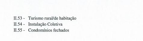

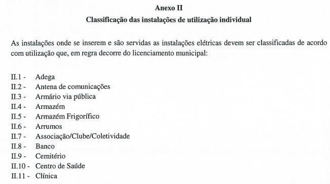

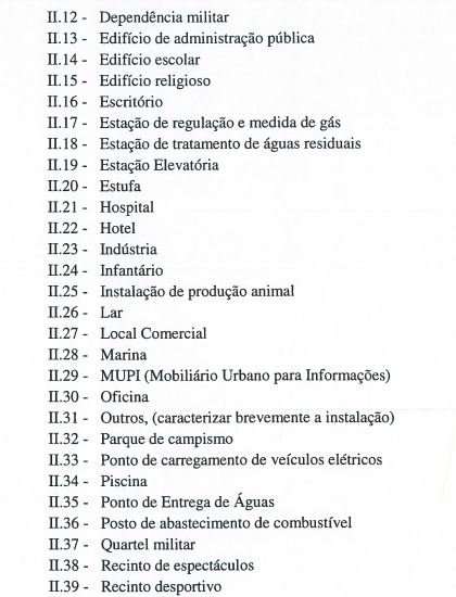

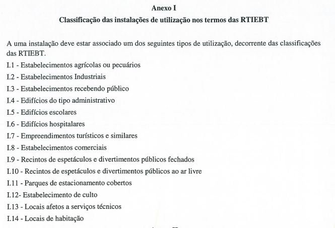

Na Ficha eletrotecnica no Cap4, aparece;
Descrição do imóvel = ?
Classificação das instalaçoes 2 ( conforme anexo I ) ver fotos abaixo ??? neste anexo nao aparece nada similar
No cap.5 Tipo utilização individual conforme anexo II, nesta listagem ja aparece II.6= Arrumos e
II.42 = Garagem.
fotos abaixo
Obr
ASantos

coloque da seguinte forma:
- Descrição do imóvel = Outros;
- Classificação das instalações = em branco;
- Tipo utilização individual = Arrumos;
