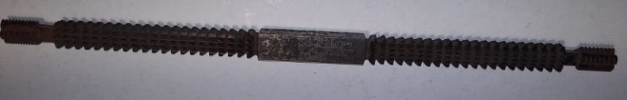

Isso não é um conta fios! É uma lima de roscas.
Se é 150 não é milimétrico. Se encostares o M10 que compraste, tem a rosca igual ao que tinhas? Tem gravado o nome do tipo de rosca.

Mas na ponta tem um pedaço de rosca que serve para "casar" com a rosca do parafuso. (isto foi o que me explicaram) :D

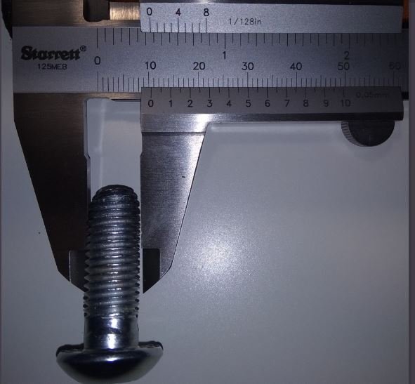

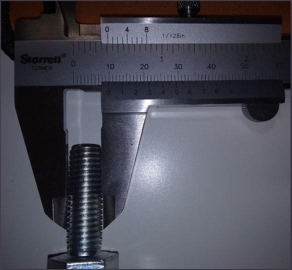

Obrigado pela explicação das polegadas, deixo aqui uma foto do meu:
e do parafuso sextavado:
Cumps

Do zero até ao 1 têm 15 traços. Se cada um tem 1/16 significa que do 0 até 1 temos 1 polegada (0.0625*16). Correcto? A junção dos traços de baixo com os traços de cima resulta em quê!?
Mensagens: 8150
Re: Descobrir tipo de parafuso - Fornecedores Portugal
Pois é, duas fotos duas medidas.
O parafuso está instalado em quê?
1 polegada são 16 traços. os traços de cima é décimas de polegada.
Como em milimetros os traços de baixo são décimos de milimetro
Última edição por Mário em 31 dez 2018, 19:36, editado 1 vez no total.
